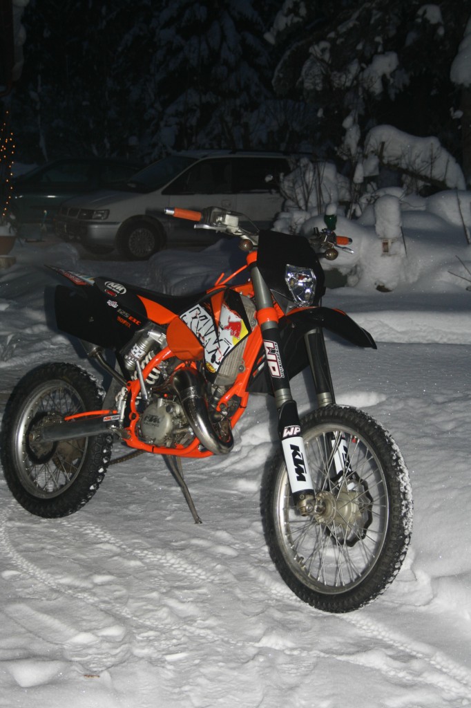

Nyt olis uus pyörä hankittuna ja mukana tuli A1 osat joten kotari laitetaan sittenkin kilpiin ja myyntikunnostetaan :)
Tässä vielä kuva;
Viimeksi muokannut vilble_ päivämäärä 4.8.2013 1:58, muokattu yhteensä 1 kerran

kuva ei tuossa näy mutta urlin kopsaamalla näin, komea on pyörä.

S3 vähän sekoili, nyt pitäisi näkyä piilotekstinä :)

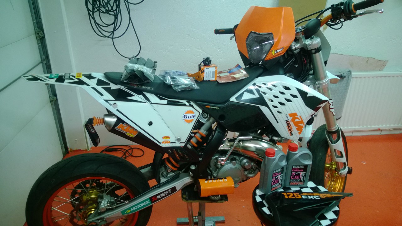

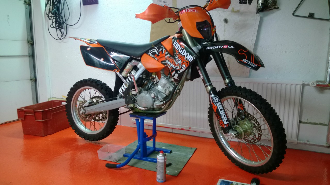

Tuli taas vähä kotaria laiteltua pitkästä aikaa ja purettua atomeiksi,
tarkotus nyt ainakin rakentaa tulevan talven enskaspooriin, ehkä keväämmällä kilpiin 8)
Tästä lähdettiin purkamaan
Takaiskari tuli vietyä tänään huoltoon ja shimmitettäväksi

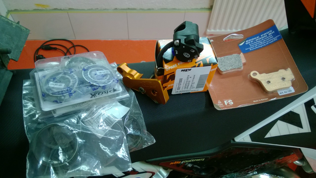

Kisakoneelta tuli purkuosista paketti missä tuli;
Kytkimen työsylinterin suoja KTM oranssi alumiini, Etujarrusäiliön kansi KTM oranssi alumiini, EXC -07 ilmanputsarinkotelon tarrat, runkosuojat, ilmanputsarikotelon kansi, akkukotelo, sekä mustat syylärin ilmanohjaimet. Biltemasta tuli haettua uudet jarrupalat ja 24mx takapyörän laakerit. Sitten Moto-Seinäjoelta tuli haettua valokatkaisija rikkinäisen tilalle ja etuiskareihin stefat, pölysuojat, öljyt.
Maskiin tuli laitettua kans Bilteman ajovalokalvo ettei umpio naarmuunnu pilalle :lol:

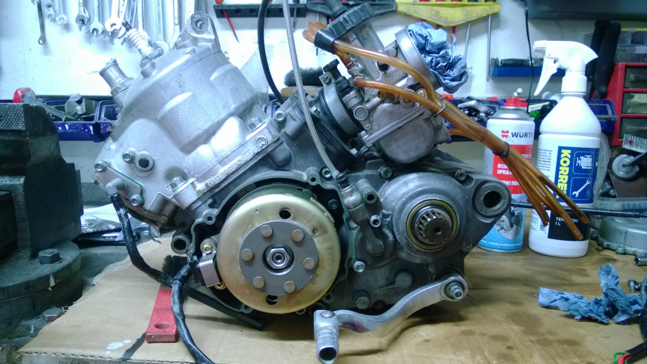

Kone tuli kans nostettua pöydälle, tarkoitus vaihtaa kytkinlevyt ja jouset, muu remontti ei ole tällä hetkellä ajankohtaista koska sisällä 15h ajettu wössnerin takomäntä ja laakerit ja stefat vaihdettu n. ~40h sitten.

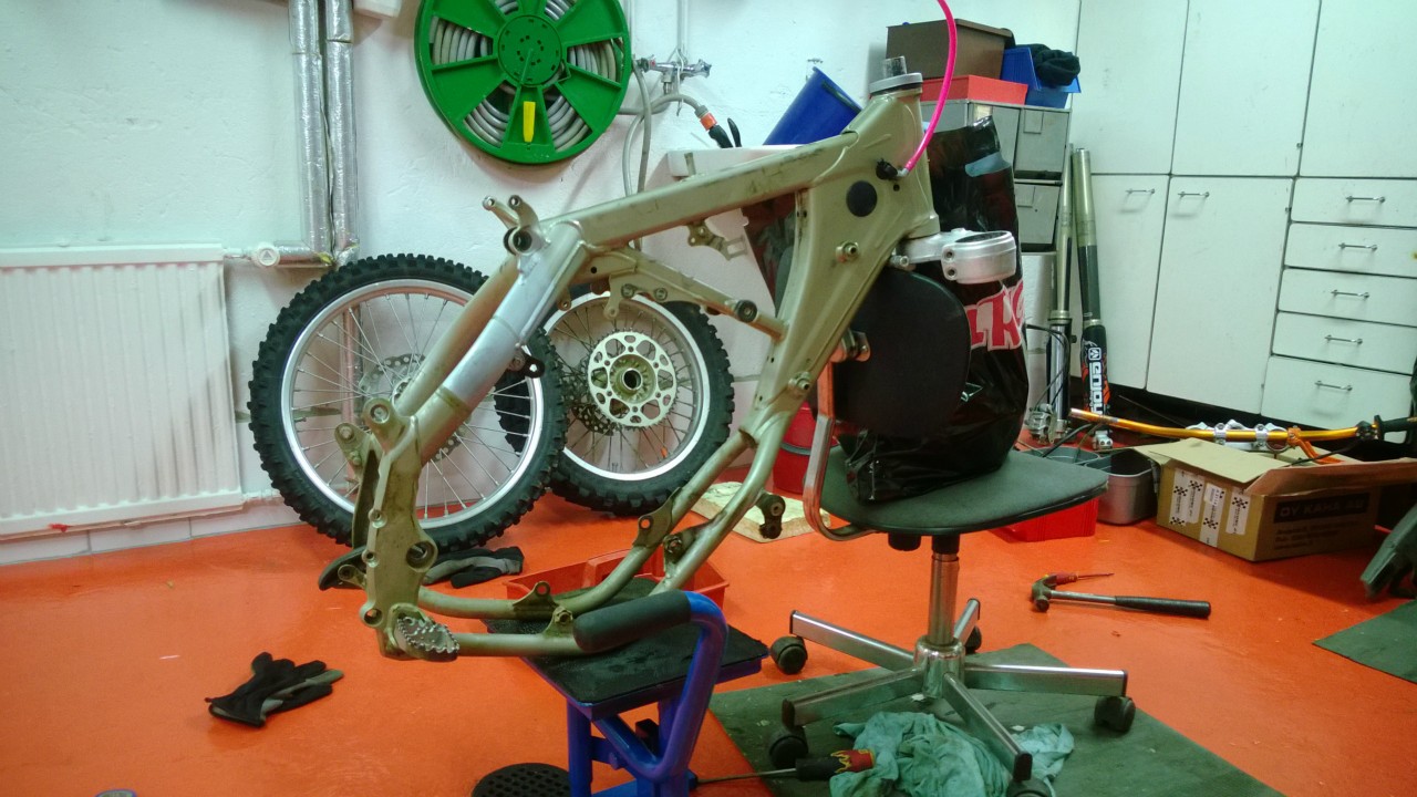

Runko menossa hiekkapuhallukseen ja pulverimaalaukseen, värinä kiiltävä musta tai sitten KTM musta
Siinä nyt muutama kuva, niitähän ei ole koskaan liikaa? :D
Kommentoida saa!
