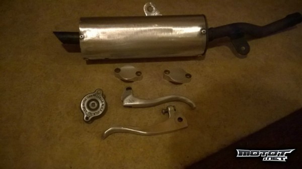

Putkesta vedin ensin maalit pois tollasella laikalla ja porakoneella ja sen jälkeen pikkusen alustavasti hioin.
Pitäiskö toi putki maalata kuumankestomustalla vai kiillottaa peiliksi?
Pikkuosia ja änkkää kiillotin vähä myös. Saisko tosta änkästä vielä jotenki hienon vai hommaanko vaan uuden? :D

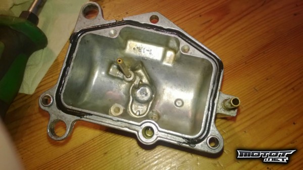

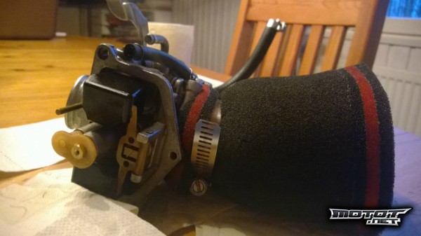

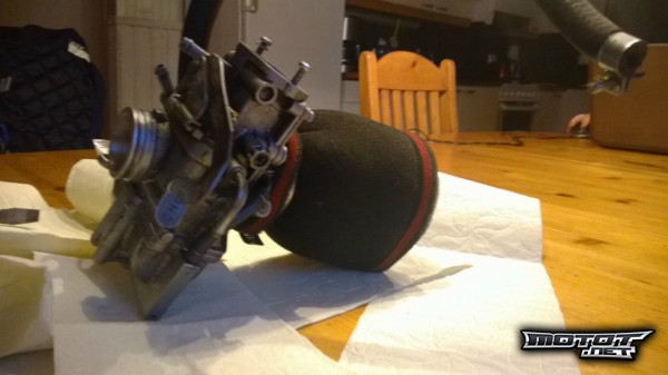

Mutta tuon kaasarin repäsin irti ja vaihdoin suuttimen. nyt sielä on siis 240 pääsuutin. Myös rikkinäisen tiivisteen otin pois ja askartelin itse sinne uuden :D .
kaasari kokonaisena
rikkinäinen tiiviste

Miten musta tuntuu, että toi 240 suutin on aivan liian pieni sinne :D varsinki ku sul on tollane "power"filter
Niksutinx
29.4.2013 20:41
Re: vanhanliiton DT:n ehostusta
ViestiKirjoittanut Niksutinx » 4.2.2014 19:30
Voi olla koska luin että jo tyhjätyllä vakioputkella Pitäis olla 240 ja mulla on Athena ja toi filtteri. Mutta ei oo kova homma vaihtaa mutta minkäskokosen sinne laittais? 270(?)
in_shallow_seas
Yamaha WR 450f -04
Espoo
4.4.2011 22:02
ViestiKirjoittanut in_shallow_seas » 4.2.2014 19:37
Itel oli detsis 270 arrowin teharil ja vakio putsaril ja kävi laihal.. männän keskel reikä :lol: varmaa vaikutti ku olin porttaillu pyttyy ja viilannu männän helmat ja muuta hauskaa :P

Jotain sain tehtyäkin. Putkea siis kiillotin ja laitoin kiinnikkin. Smotot oli myös tullu postiin mutta en saa haettua niitä ennen perjantaita kun tulee palkka :x .
