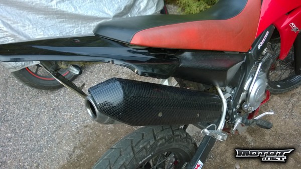

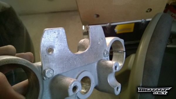

Joo o, eli tylsyyteen tuli väsäiltyä tuolle mittarille jostain ylijäämä alumiinista kiinnikettä noihin USD:n t-paloihin. Eipä siitä kauheen kaunis tullut, mutta ajaa asiansa eikä se pahemmin sieltä altakaan näy :D
Mätänetistä tuli myös haettua tommosta hiilikuitu look teippiä tuohon äänenvaimentimen lämpösuojan päälle. Nyt jos tuon uuden keulan päällystän hiilariteipillä niin pitää sihen kyllä ostaa sitä aitoa hiilikuitua, tuo ei varmaan kestä tarpeeksi hyvin kiven iskuja jne. Mutta olkoon tuossa nyt aikansa :)

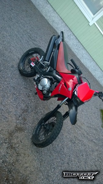

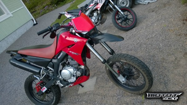

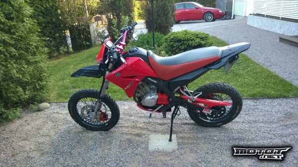

Myöskin nykykunnosta hieman kuvaa. Eli perus V-facehän tuossa on ja vilkut sihen kiinni modattu. Omaan silmään sopii kyllä hyvin, mutta joku hieno numerokilpikin on mielessä käynyt..

Todella komean näköstä tuo hiilariteippi lämpösuojassa IMO. Ja voihan sen keulan myös tolla teipillä päällystää, katuajoa se kyllä kestää kun nuo oikeat hiilikuitusuojat tehty enduroon/krossiin jossa kiviä ja muuta paskaa lentää.
Jos tuo sirompi tankki/penkki/katteet ei onnistu niin saahan tuota penkkiä hieman siistimmäksi laittamalla "kuoppaan" pehmustetta ja vaikka steppi taakse niin nuo kamelilinjat katoaa täysin. Ja tietysti uudet siistit penkinpäälliset ;)

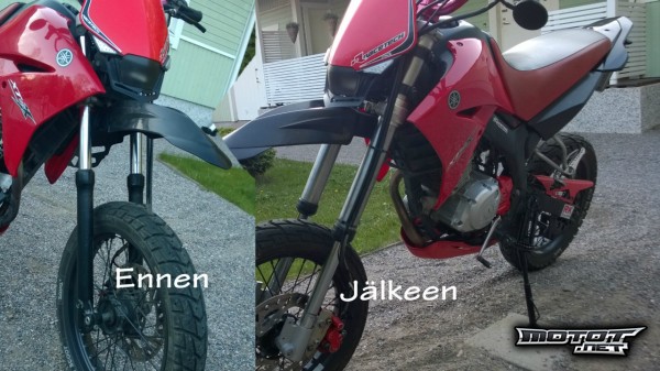

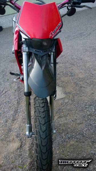

Noniiiiin, keula on nyt asenneltu paikalleen. Tällä hetkellä kiillotettuna, mutta hiilikuitu teipit on jo ostettu. Omasta mielestä sopii hyvin ja tuo pyörälle isomman pärrän ilmettä ja myöskin tuo käyttäytyy huomattavasti paremmin uudella keulalla :)
Keula ja t-palat kävivät muuten suoraan vakio runkoon kiinni, paitsi että etujarrulle täytyi tehdä adapteri. Siitä kiitos Hagsulle! :D
Kysymykseksi jääkin, että mitäs tuolle ulkonäölle vielä voisi tehdä? Ja kannattaako konehuoneen puolelle alkaa tekemään piristyksiä? :eek:
