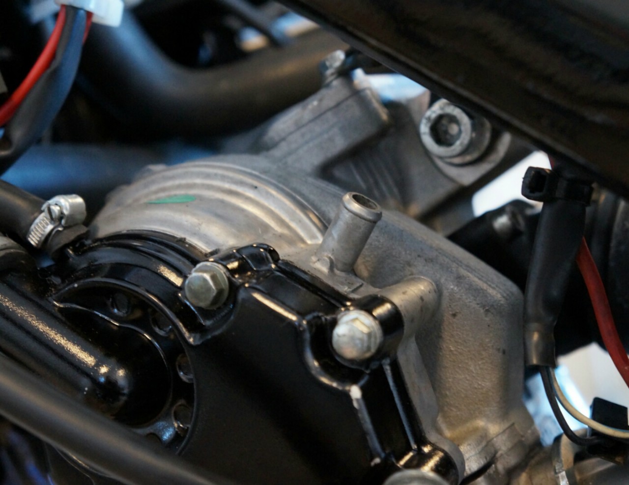

1. Kuuluuko molemmat pakokaasun kierrätykseen voiko tukkia molemmat? ja löytiskö jostain hyvät ohjeet noihin että mitä voi oottaa pois tai tukkia? paikkahan on ilmanputsailta kaasarille tuleva letku.
2. Kumpi maski olis parempi? aluksi tulee vakio kun pitäis jostain saada umpio haloon. molempiin toki tulee savukalvo :)
3. mihin tosta pitäis lähtee letku kun ei tuu ollenkaan mieleen mihin tosta pitäis letku lähteä vai meneekö maahan ? siis vesipumpun yläpuolella.

Vesipumpulta tais mennä letku suoraan tohon ilmanputsarin koteloon? Joku huohotus systeemi jos en väärin muista. Korjatkaa jos oon väärässä. Halo vaan paikalleen ja muutenkiin nättiä rakentelua 8)

Se vesipumpun yläpuolinen on tosiaan paineentasausta varten, ku mäntä liikkuu alas, kampikammioon tulee ylipainetta joka tasautuu ton kautta ilmaputsariin. Ja maskista osaa sanoa kun näkee kokonaisuuden :)
Ja siitä "kierrätysjärjestelmästä", se EI KIERRÄTÄ pakokaasuja ilmanputsariin, vaan ilmaa putsarista putkeen tehostamaan katalysaattorin toimintaa. Se metallipalikka siinä välissä on yksisuuntaventtiili, joka estää pakokaasun kulkeutumisen putsariin. Voit helposti testata puhunko totta ottamalla sen letkunpään suuhus mikä oli putsarissa, ja koittaa ensin puhaltaa ja sen jälkeen imeä siitä. Sitten vaan ankaraa pohdintaa mihin suuntaan siellä jotain kulkee :lol: Teoriassa sen poisto auttaa poistamalla pakokaasujen virtausta häiritsevän poikkeaman putken seinässä. Käytännössä se ei auta oikeastaan mitään.
Sori jos tuli ilkeesti, ärsyttää vaan tämä kun monet touhuaa EGR systeemistä. Vaikka se on noin helppo homma todistaa mitä se pikku palikka tekee. :|

Mukavahan se on et sentään joku joka ymmärtää niin tulee kommentoimaan ilkeesti tai ei :lol: mutta elikkäs tuo paineentasaus reikäijän voisi perjaatteessa jätää ilman letkua joka menis putsari koteloon ? Mutta joo itekkin joskus kuullut miten tuo "kierrätys" systeemi toimii mutta en ole koskaan nähnyt toimivaa järjestelmää niikun tässäkin oli tuo otettu pois tukkimalla putkesta se pää ja imukaulan reikä. Joten Ideana oli tuo että mitä muuta saa ottaa pois, niikun aikasemmin tuola olen kysellyt ja selvisi että turha osa oli ainakin metallihäkkyrä joka on kai se katalysaatori. eli itsekkään en näkisi että egr olisi tarvetta poistaa mutta kerta jo tukittu niin haluisin kaikki hilpeet tukkon/pois elikkö toinen noista koteloon tulevista letkuista on paineentasukseen ja toinen kierätys ohjelmaan jonka voi tukkia ? Anteeksi jos ymmärsin viestin väärin korjaa virheeni :)

Pööki kirjoitti:Kannattaa tosiaan poistaa katalysaattori putkesta kokonaan jos hapetusjärjestelmä on tukittu. Pahimmassa tapauksessa katti voi jopa sulaa ja tukkia putken :nörtti: Vakionahan nämä on säädetty hieman laihalle, jotta katalysaattori saisi tarpeeksi happea toimiakseen, ja jos konetta säädetään rikkaammalle, saatta katalysaattori ottaa lämpöä vähän liikaakin.
Paineentasausletku kannattaa pitää ilmanputsarissa kiinni, ettei mene epäpuhtauksia kampikammioon.
Okei kiitos :) pitääpä vähän tutkia asiaa :) vielä kiinostaisi että mitkä kaikki osat tuohon hapetusjärjestelmään kuuluu ? :nolo:

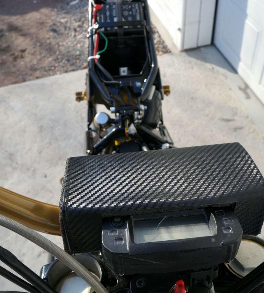

Juu kiitos :) elikkäs pyörä on siinä kondiksessa että pitäis lähtee käyntiin :P Mutta ei pitää hakea vähän vielä bensaa tankkiin niin ei oo ihan vaan lirua pohjalla. Kipinä myös tuli mutta vaihdan tulpan silti vielä. Jos pyörä ei näiden jälkee starttaa niin ei projekti oikeen pääse etenemään kun sit menee aika vian hakuun :paha: Mutta toivottavasti se siitä että sais ajoonkin vielä joku päivä :) Toki kilvet tulee vasta isän käskystä toukokuun 1pv viimevuoden pelleilyjen ja korttien lähtöjen takia :s Mutta joo käväsin ottaa parikuvaa ulkona mitäs mieltä ? onks mittari hyvä noin? 8) Ja seuraaks tätä ees joku paitsi pari jotka ovat kommentoineet :lol: ?

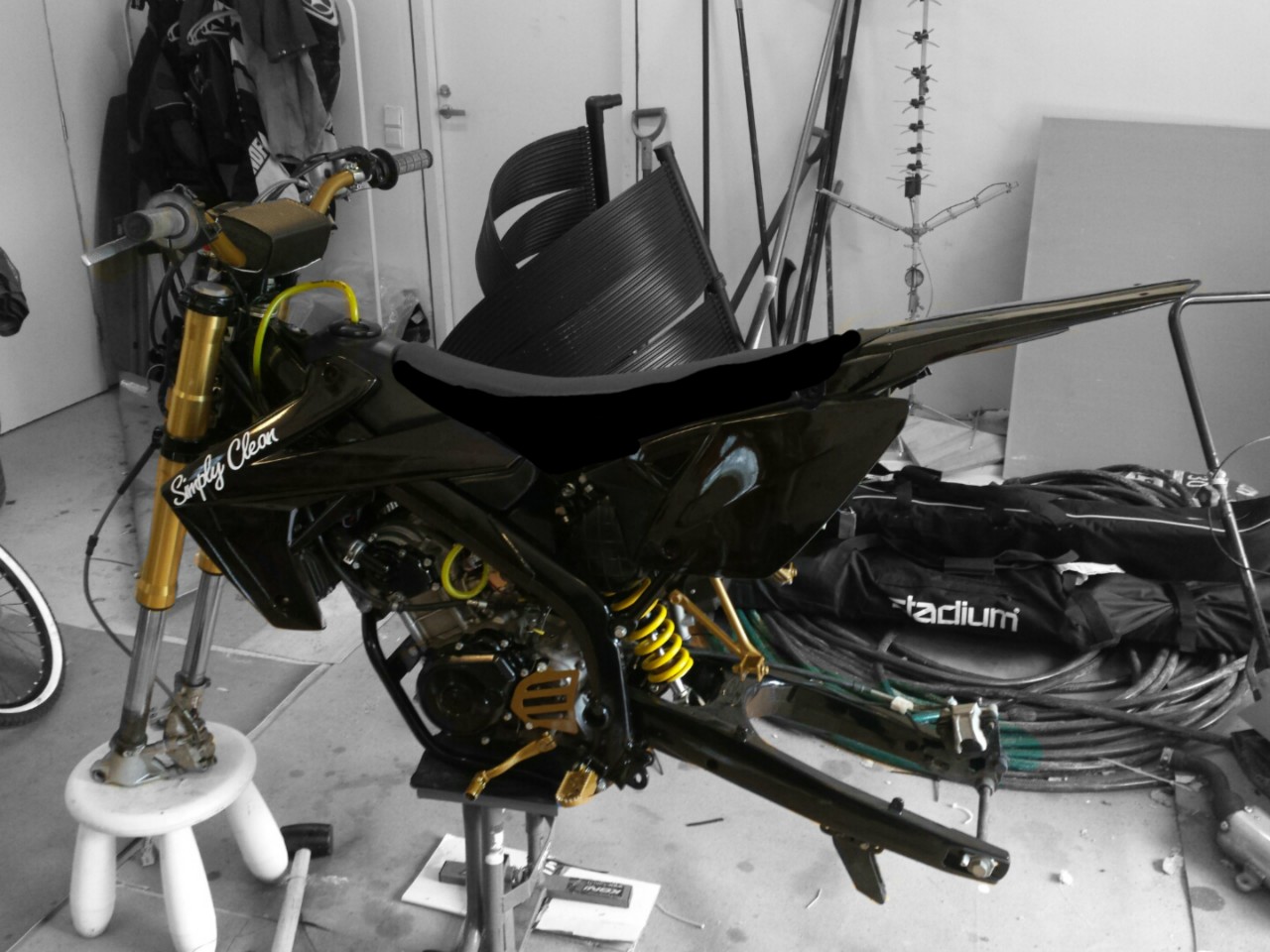

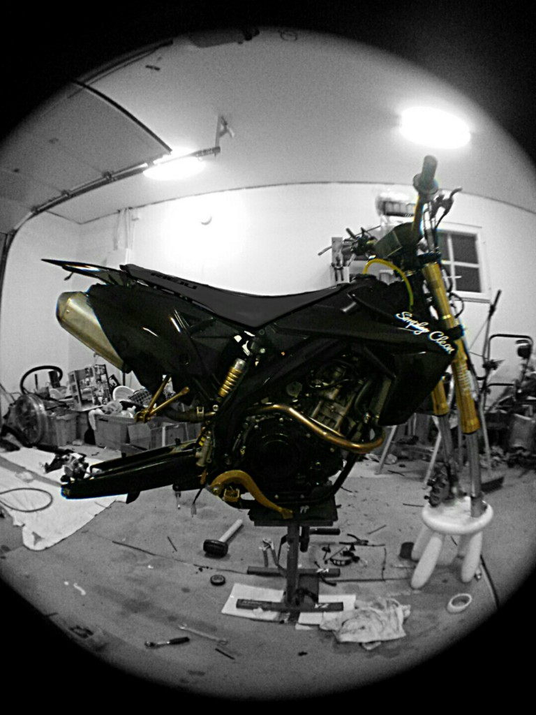

noniin elikkäs pyörähän lähti jo jonkun aikaa sitten käymään ja sen jälkeen vähän tehty hienosäätöä. Sitten tuli vähän ongelmia tankin paikalleen saamisen kanssa ja ryyppyvaijerin kiinityksessä kun vanha omistaja hajottanut kiinytyksen. Mutta tankin tiellä oli sähköjohtoja ja vaijereita jotka nyt on kai oiken sillä että tankki ainakin näyttää että olisi kiinni. :lol: Mutta nyt mallailin tänään katteita nopeasti paikoilleen ja omaan silmään ihan hyvältä näytää. Katteiden takapuolet pitää tosin vielä maalata ettei valkonen paista alta. mutta se on varmaan kohta puoliin tulossa työn alle. Ja hetikun rahaa tulee itselle niin pitää saada keula huoltoon ja vanteille kumit ja laakerit niin saisi edes liikuteltua tallissa :s nyt vähän vaikeaa ainakin yksin. mutta tottakai otin pari kuvaa koska itseäni kiinostaa muiden tekstejä lukiessa nähä myös kuvia niin ainakin omassani on jos jotain muutakin kiinostaa :lol: Mutta pahoittelen vielä huononmpaa laatua kun ennen kännykällä ei oikeen saanut laadukasta kuvaan :paha:

Komiaa tulee! ja viime sivun kysymyksees maskista, ni nyt kun näki katteetkin ni sanon että eti se umpio ja savukalvo halo kiinni pikimmiten :D
