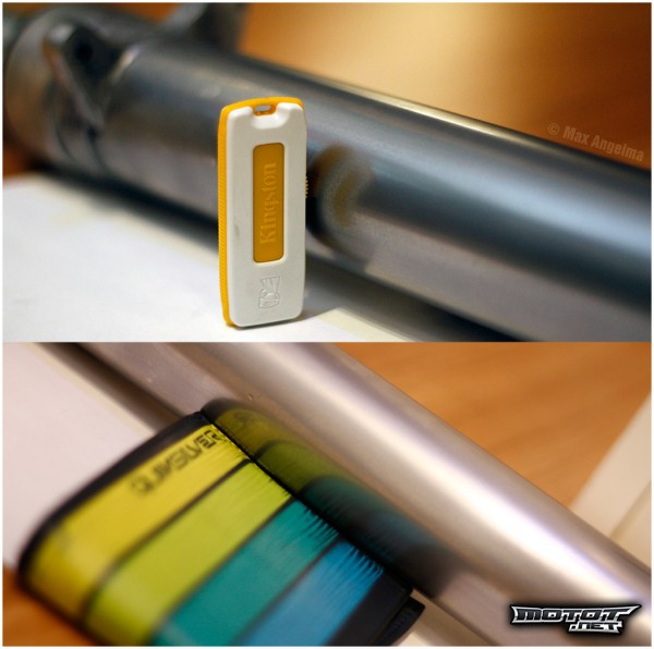

ViestiKirjoittanut Masse^ » 7.11.2011 22:13
Mitä itse olen kiillottanut niin suora liike ja hienompaan paperiin vaihto siinä vaiheessa kun edellisen karkeuden paperin aiheuttamat naarmut on saatu piiloon. Ihan hyvältä kyllä näyttää, ihan täydellistä peiliä en itekään ole koskaan jaksanut nysvätä.
edit: ja tommonen suora pintahan on helppo mutta kiillottakaapa keulapumput 8) Ei sillä että noissa hirveesti kehumista olis, mut näyttää siistiltä tallin nurkassa.
