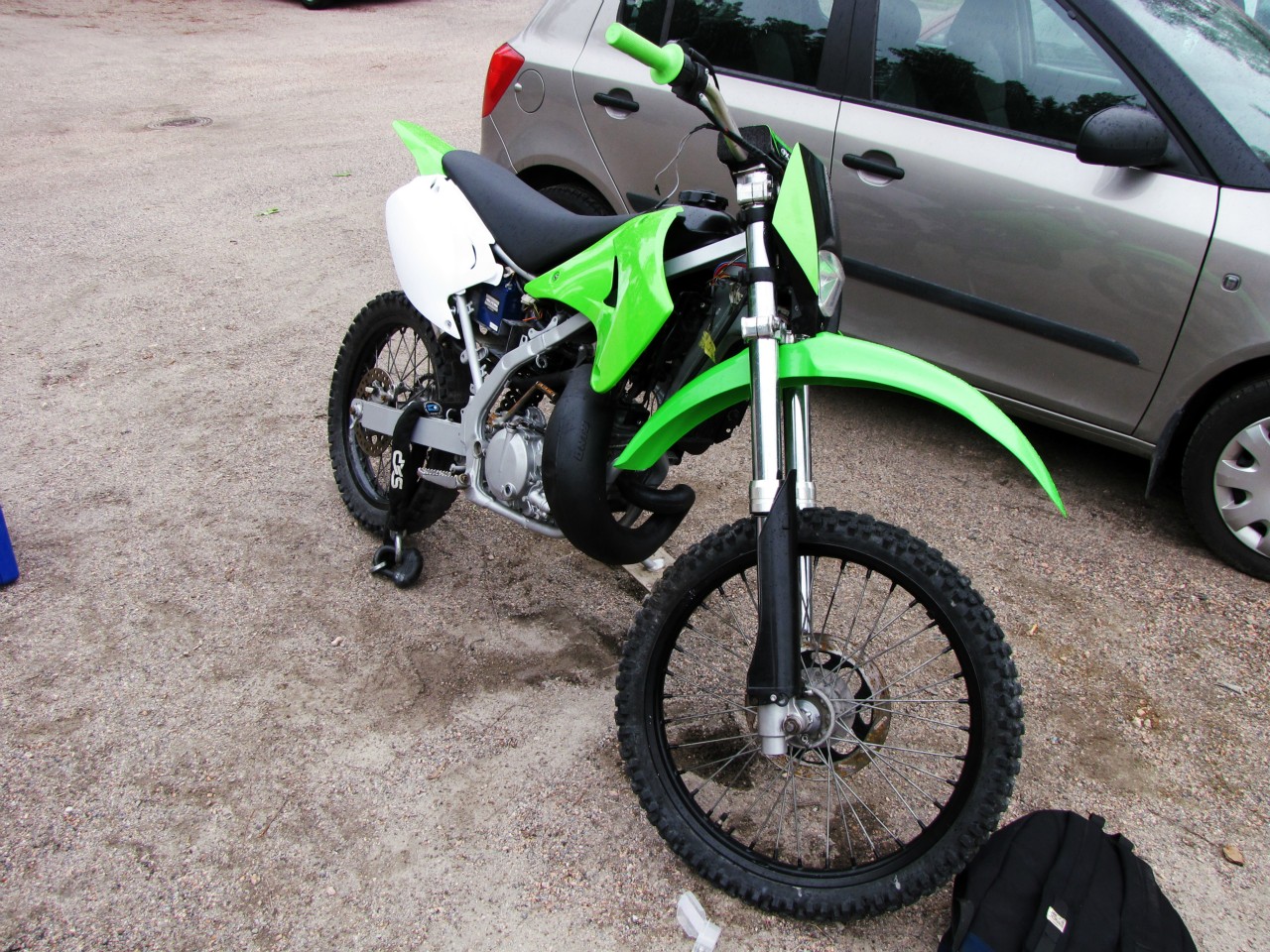

Hienon näköinen! Toivottavasti ei jää tuo takalippa tuohon kulmaan mitä kuvassa on. :)

Kiitos ja ei tuu jäämään noin, kunhan vaa heitin noi kuvaa varten kiinni :lol:

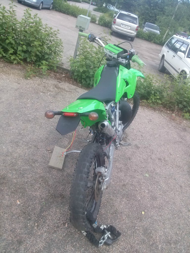

Moi taas pitkästä aikaa. Nyt on ollu vähän hiljasta Kawan suhteen, kun on pitäny odotella osia sun muuta. Enää ei hirveesti puuttuis :D
Tupit ja mittari tuli haettua eilen postista. Katteet ja penkki on muokattu paikalleen.
Vielä pitäs keksii joku levy tohon putsarinkopan eteen, kun se jää vähän rumasti tohon ;)
Nyt niitä mielipiteitä kehiin ja ehdotuksia tarrasarjasta edelleen ;)

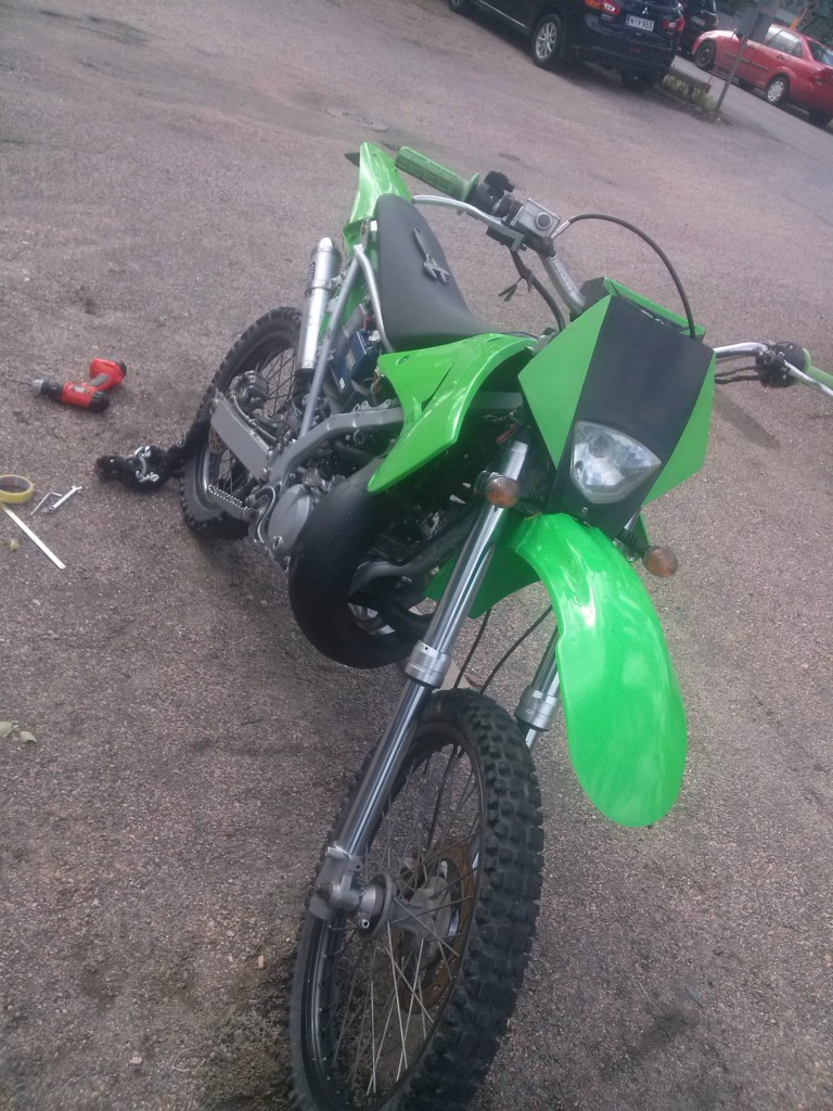

Terve taas kaikille, pyörän kanssa on ollu vähä jarrupainotteisia ongelmia. Molemmat jarrut on huollettu ja takajarrun sainkin toimimaan, mutta etujarru ei halua ilmautua. Etujarruun ei tule ilmattaessa minkään näköstä painetta :roll: . Sain myös pyörän käymään tyhjäkäyntiä, mutta tuntuisi käyvän pirun rikkaalla. Tässä lähipäivinä varmaan alan päivittelemään enemmän, kun alkaa jotain tapahtumaan. Vähän on ollu motivaatio kateissa :eek: . Tässä kuitenki kuvia:
Ehdotuksia ulkonäköön vielä ja kommentoikaa nyt hyvät ihmiset, tää on ollu melko lailla yksinpuhelua :lol:

Kiitos ja tota vois kyllä kokeilla teipata noi pumpunsuojat :) Ja kiksi nyt ainakin maalataan vielä, ja noi ruostuneet pultit täytyy hommata uudet jossain vaiheessa.

Kieltämättä tosi nätin näkönen Kawa! 8) Tohon jarruongelmaan sen verran, että mullaki oli mopossa toi sama ongelma. Loppujen lopuksi sain ilmattua etujarrun nostamalla jarrusatulan jarrunestesäiliön yläpuolelle. Tais siinä kyllä useempi tunti vierähtää ilmatessa noinkin :lol:

Hyvännäköinen kawa! Itse en tosin olisi pallovilkkuja laittanu.
