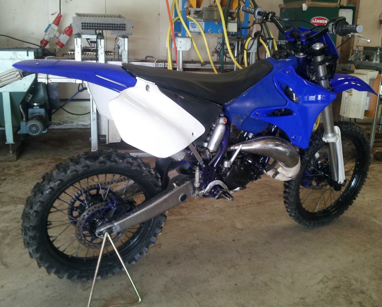

jäänyt topicin päivittely vähemmälle, vaikka pyörä on edistynyt aika reippaasti! sain osat maalattua, mutta kaikista osista, joiden piti olla sinisiä, tuli liian paljon violettiin taittuvia, joten kunhan smotokehät tulee niin maalaan rungon uudelleen :s mutta ei lannistuta! pari tuntia ajeltu uudella kokoonpanolla ja hyvin tuntuu toimivan lukuunottamatta kakkosvaihdetta joka ei vieläkään tunnu pelittävän, mikä johtuu luultavasti siitä, että kun öljyt karkasi vuotavan stefan takia koneesta niin jonkun rattaan holkki kuumunut ja väljistynyt (?) :D
tältä pyörä siis tällähetkellä näyttää Kuva
pari kuvaa kasausvaiheesta Kuva

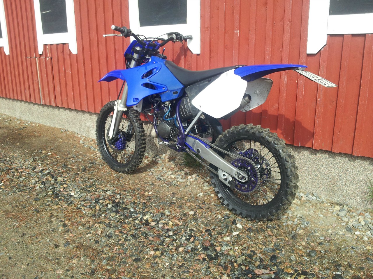

ViestiKirjoittanut Quismaaa_ » 15.7.2014 22:53
noniiin pyörä olis taas kasassa ja ajokunnossa, kaikki vaihteet toimii ja hyrskyttää aivan mallikkaasti. Osien maalaukselle tuli hintaa rapiat 200€ ja sävynä oli siis WRC Subaru 02C. kaikkosvaihteen epäkuntoisuuteen syynä oli että vetarin päästä puuttu prikka joten rattaat sivuutti toisensa.
maalatut osat
pyörä kasassa
pyörähän ei tässä vaiheessa vielä mikään kedon kaunein kukkanen ole, mutta kuhan smotot saa alle niin ei näytä enää niin traktorilta :lol:
