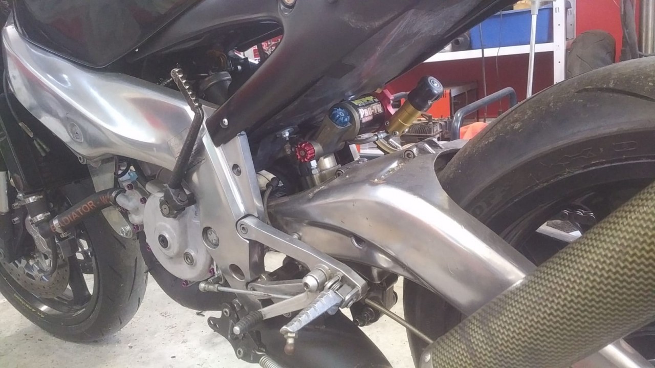

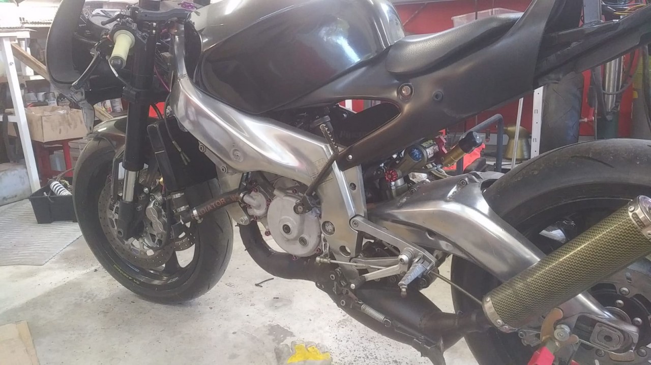

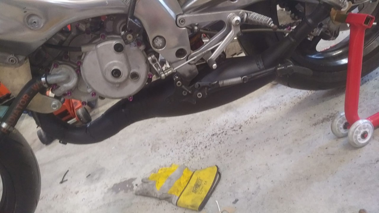

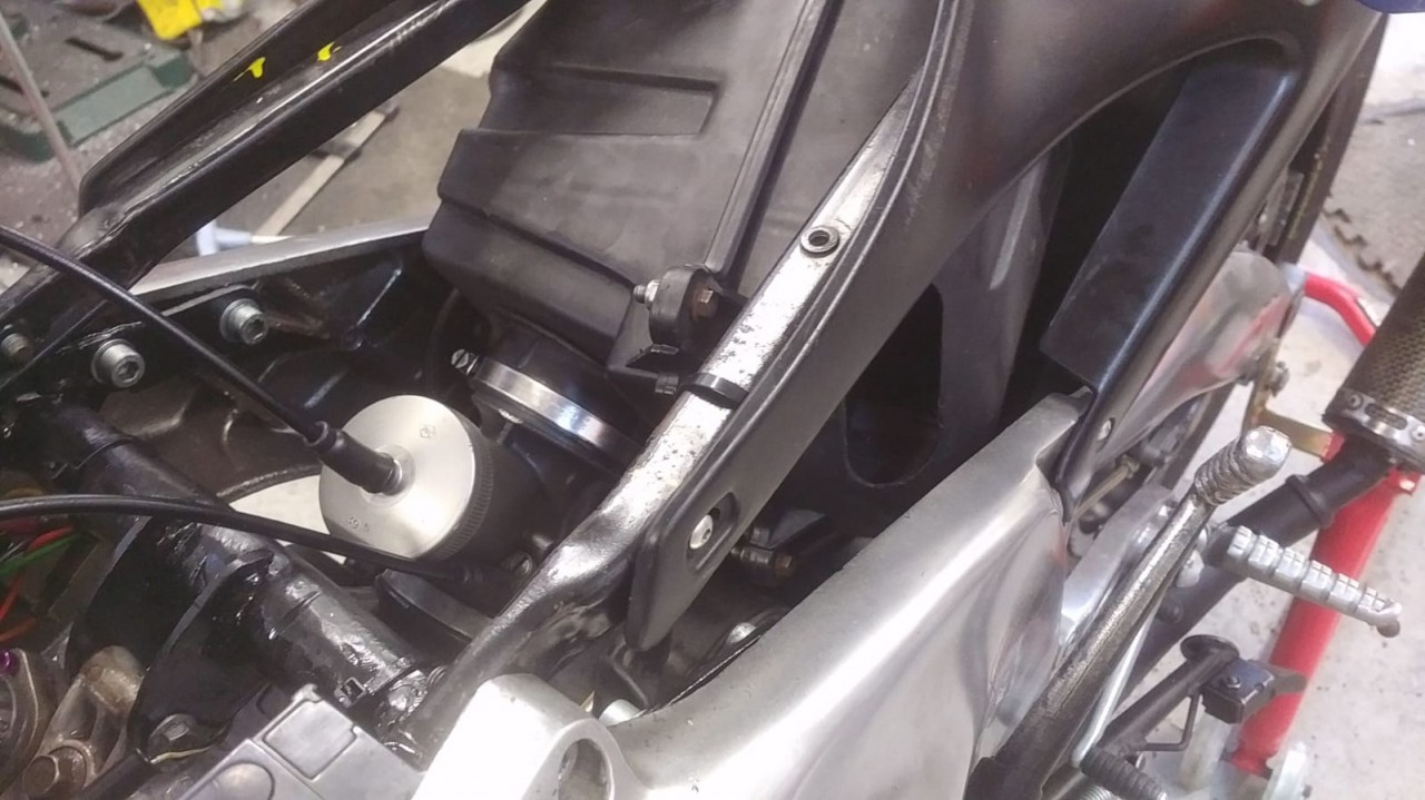

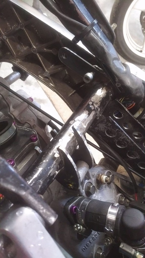

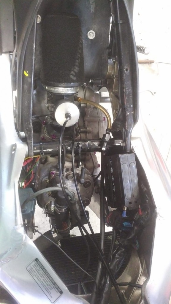

ViestiKirjoittanut MX_125 » 27.7.2018 1:53
Noniin nyt on saatu jotain listan ongelmia ratkottua. Ketjulinja ja takapyörän keskitys on nyt täydellisesti, pieni moottorin siirtäminen auttoi kummasti. Tietty tämän muutostyön takia putken asento muuttui myös, joten kiinnityksiä piti tehdä uusiksi. Ja samalla sivujalan sijainti osoittautui mahdottomaksi putken takia. Tietty sivujalka oli joka tapauksessa liian lyhyt niin sitäkin pitää vielä muokkailla ja tehdä uusi kiinnitys täysin.
Myös uusi iskari tuli asennettua ja ero on hurja verrattuna bituboon, todella hyvä päivitys.
