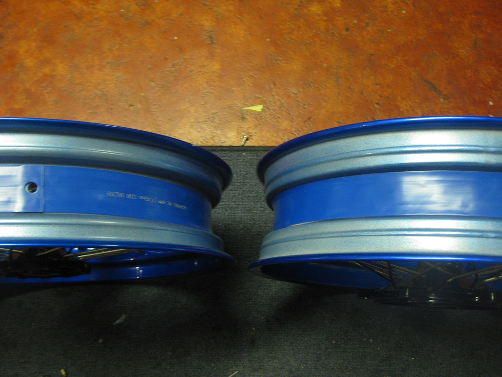

No voi paska. Unohin laittaa nuo rengasnauhat sinne alle. Rengas irti takaa ja laittamaan kiinni. Onneks sisärengas ei puhennu onneksi. 8o Mikä lie takasen saa vielä yksin väännettyy vanteelle ja sisäkumiin ,kun laittaa vähän ilmaa kaveriks nii saa venttiilin helposti sujautettuu paikalleen. Mut etunakki ei perkele mee vaikka miten 3 raudalla laittaa. Pitää huomiseks kaveri kuhtuu apuun. ;)
Ja keskiöt on Yz 250 1993. Laakerointi muuten sama ,kuin dt mutta takana 3laakeria ,niinkuin husseissa. Ja 4mm pinnat. edessä myös 6202 laakerointi ja nopeusmittarinpyörittimelle paikka.
Ja krisulle smotot on tällä viikolla alla satakoon vaikka p-korealaisia ydinohjuksia...

hyvännäköiset vanteet ootellaan innolla kun saat kiinni :)

On kyllä kermaset vanteet! :eek: 8) ja joo, putki kokonaan mustaks ja perää hiukka matalemmalle ;)

Joo smoto laitoin eilen illalla/yöllä kiinni. Voi juma! ketjuissa ei ollukkaa jousilukkoa vaan niittilukko. Kyllä rupes vittuttamaan kun joskus Sorvasin/jyrsin ketjun katkasimen teräksestä ja en ostanu sitä 7e. Noo kyllä sain ne niitit hyvin ei siinä. Ja vanteet meni niinkun pitikin kiinni.
