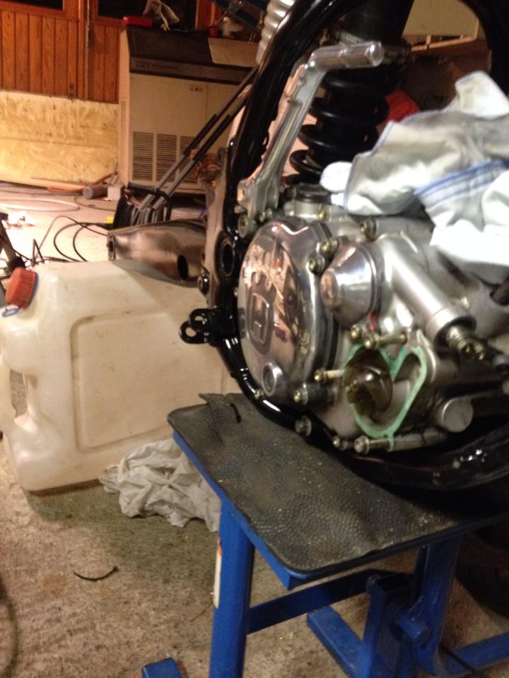

Terve, juuh elikkäs eilissä päivänä kävin hakemassa ProCircuitin postista ja pitihän sitä tänä päivänä kiillottaa hieman Eipä oo muuten edennyt, pitäs ne keulan osat saaha että sais sen kasaan, eipä muuta tälläkertaa

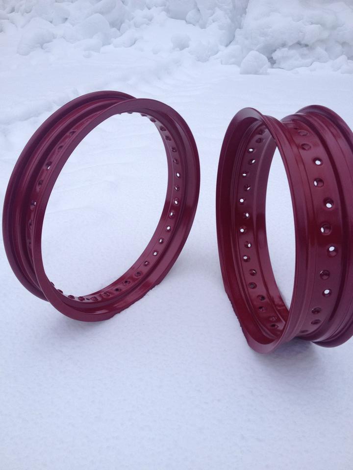

Joltain yksityiseltä heebolta ja kiitosta. ENSIVIIKOLLA VIHDOIN osat maalaukseen, keulaan tuli väärät osat ja nyt pitäisi hankkia stefat ja pölysuojat.
