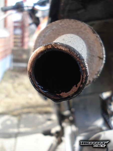

Aloin miettimään, et kun tuo on nyt pirun rikkaalla seoksella, ja kun esim. tyhjäkäynnillä on, niin näkee kun putken päästä sylkee öljyä. Voisiko olla, että kun tuota on käytetty nyt konerempan jälkeen varmaan tunti kaks ainoastaan pihassa tyhjäkäynnin ja 7000rpm:n välillä, niin ne villat olis jotenkin öljyyntyneet ja sit palaneet? Koska koneen itsensä käyntiääni kuulostaa tasaiselta, se repäisevä ääni tulee niinku sit putkesta eikä kuulosta et mikään olis menos rikki tms. Tuonhan voisi todeta sillä et iskis vakioänkän kiinni, ja kokeilis miltä äänet kuulostaa. Saatanpa senkin tehdä.
Otin videon vielä tosta. Oma veikkaus et villat öljyssä/palaneet tms. Olisko mahollista?
http://www.motot.net/talli/ajoneuvot/id28951/ Ostakaa!!!

ViestiKirjoittanut mikkets » 22.4.2012 18:14
Tulee kyllä sellaset mopoturbokitti äänet mieleen :lol:
Ei olis kyllä mikään ihme arrowin kanssa, tuossa kuva Shatterin Mäxän arrowista, 3% seoksilla ajeli n. 500km ja tulos tämä Kuva

Re: Miton ehostelua
ViestiKirjoittanut Pasikiainen » 22.4.2012 18:16
Tuon näkönen se on. Eli villat palanu? Koitan tuolla vakioputkella, katotaan mitä se sanoo ;)

Millähän noi vakioänkän pinnapultit on kiinni? Joku ääliö kiristänyt niin paljon et katkennut pinnapultti eikä lähtenyt vaikka laitoin penkkiin kiinni ja käänsin vähän joka suuntaan...
Ja tuo arrow:

Kuullostas kyl siltä, että villat ois palanu. Mun oma Arrow "shorty" vaimennin kuullostaa vähän saman tapaiselta. Siellä oman tuubin sisässä on kyllä villaa niin paljon, ku vaan sain mahtumaan, mutta osa on palanut pois juurikin sen takia, kun tyhjäkäynnillä oon käytellyt ja matalilla kierroksilla ajanut. Öljy mössöäkin putken päästä hieman valui.
Eli tiivistettynä: Sulla on varmaankin villat palanut osittain. Avaa toi Arrow ja nakkaa uudet villat sisään? Ei kyl ole iso homma. :)

Muistaakseni sitä villaa ei saa edes laittaa niin paljon kun mahtuu vaan niitten pitää olla silleen ns. ilmavasti. Vaimentaa kai paremmin?
Eiks se oo vaan noi popniitit poraamal auki, vanhat villat pois, uudet sisään ja uudet popniitit kiinni?
Ja ainiin, koitin tolla vakioänkällä. Hyi helvetti mitkä moposaundit :DD Laitan koht videon, yh hyi helvetti kun oli munattomat äänet.
