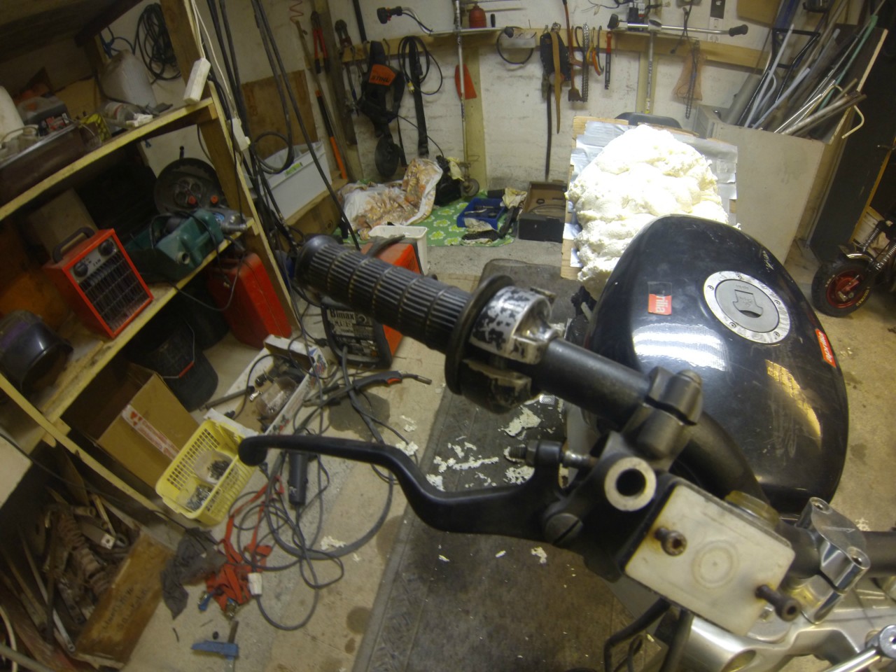

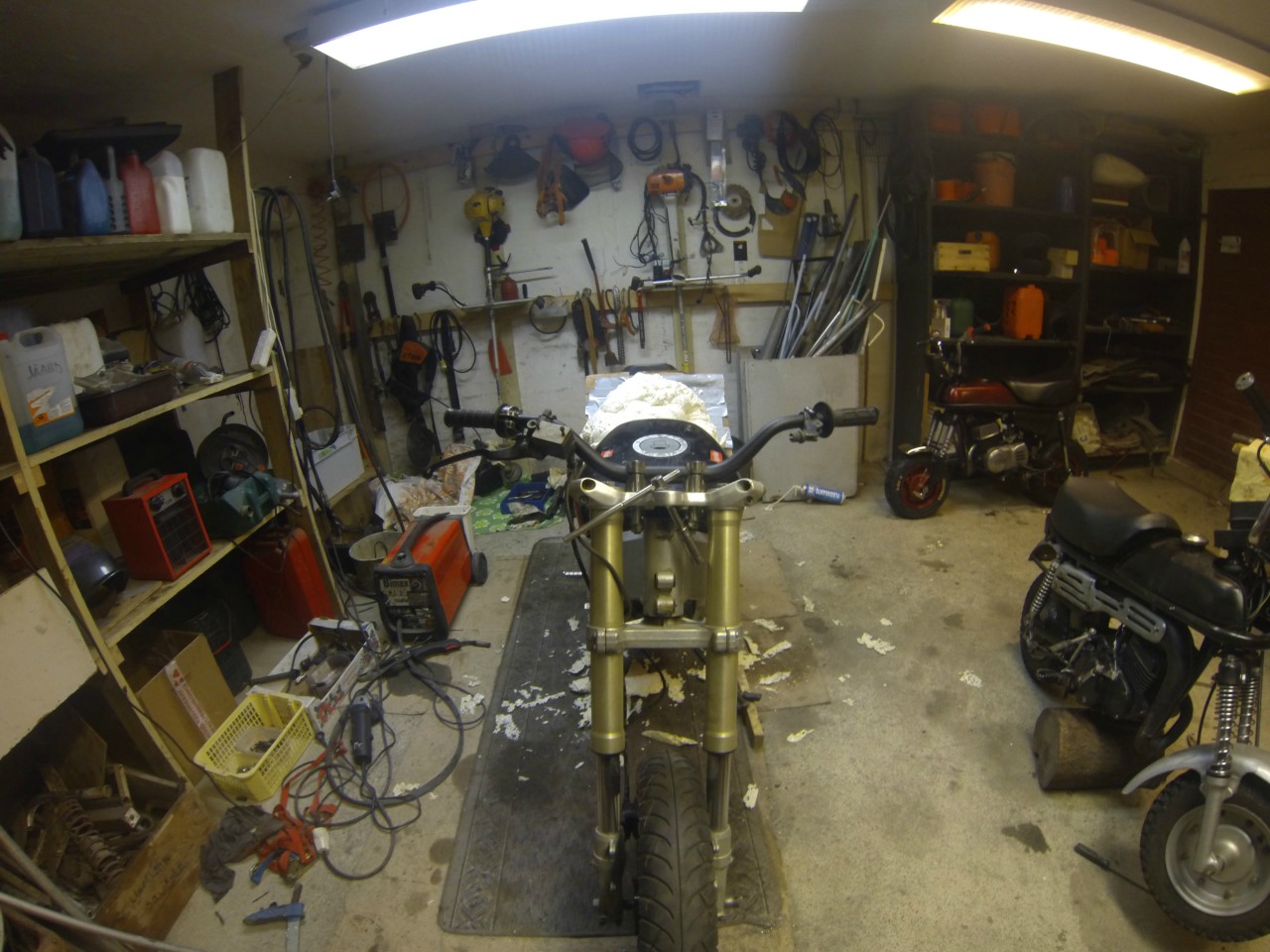

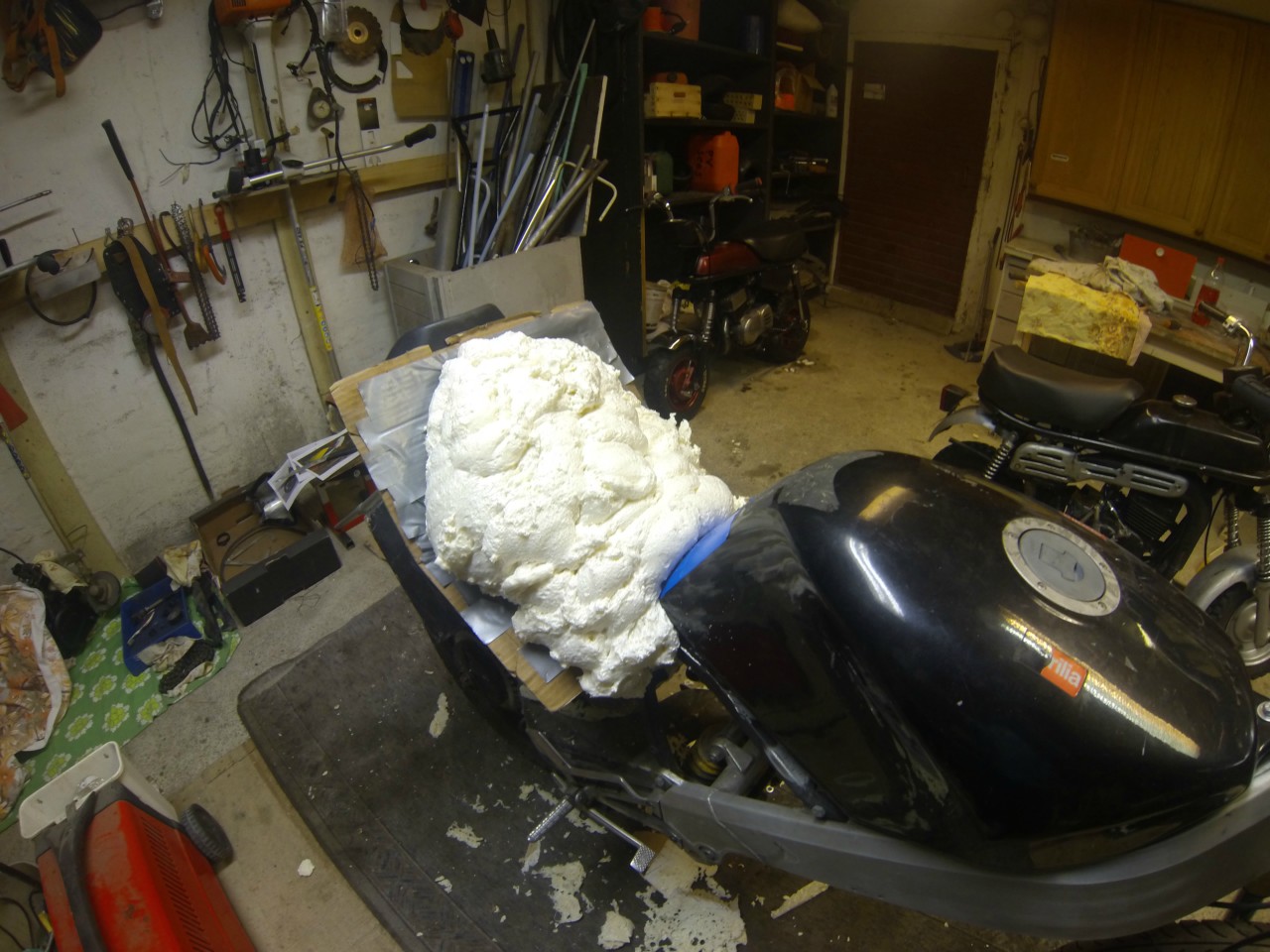

No tänään päätin mällätä lisää tota uretaanii ku en tehny tapeeks pitkää/korkeeta.
vähä levis nuo vaahot mutta mitäpä tuo haittaa :)

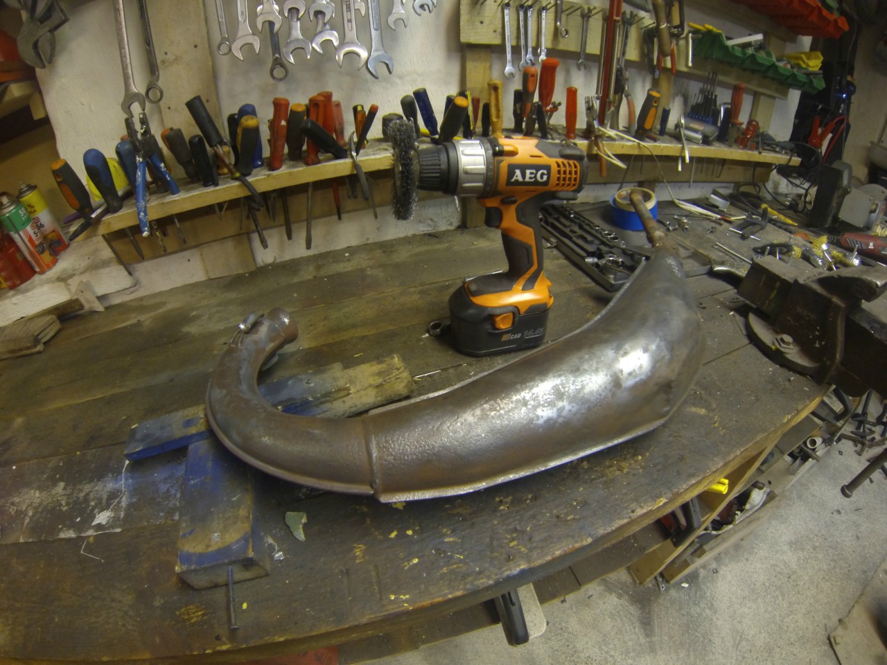

Putkesta rupesin ruosteita poistamaan :lol: on muute aika hyvi ruostunnu! :roll:

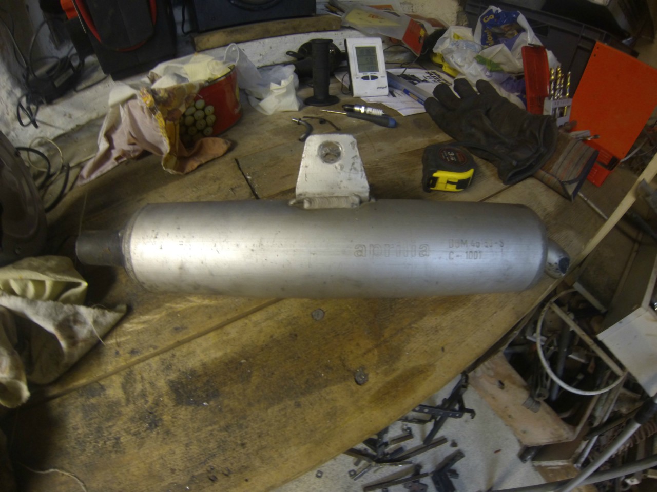

Sitten pitäs ruveta miettii että mitä tuolle änkälle tehään. Meinasin että lyhennään 5-10cm, ottaa tuo pillin pätkä tuolta änkän päästä pois ja leikkaan tuon kiinitys kohan kokonaan poikken ja laitan paisariin suoraan hitsillä kiini? Ehotuksia otetaan vastaan :)

Tänään oisin ruvennu perää laittaa, muttaku ei ollu kuivanu tuo uretaani. Aika hitaasti kuivaa tuolla kylmässä tallissa :paha: mutta änkän lyhentelyy ja siistimistä alottelin :)

Onko uretaani talvilaatua? Jos ei niin siinä sulle vastaus :D

ei se uretaani välttämättä kuiva kunnolla sisältä jos oikein paksustivedät sitä kerralla.

Sitä mietinki ku vedin aika paksusti tuota, no kahtoo vielä päivä tai kaksi mitenkä sille käy :)

En usko että kestäis jos pelkästään hitsaisit änkän suoraan paisariin kiinni. Veikkaan että hitsisauma pettää ajan myötä tärinän takia.

voi olla :s yhessä streefighter mitossa se oli vissiin silleen toteutettu, joten ainakin kokeilen silleen. Kestää miten kestää :)

Bingo här :nörtti: Kyllä se siinä pysyy jos hitsisauma on hyvää ja putki on kunnolla tuettu muuten. :lol:

:lol: Kyllä pitäis kestää jos et sitä änkkää kiinnitä takahaarukkaan ja putkee sylinteriin :D :D Kyllä niitä saumoja saa vähä hioakkin ennenkun alkaa pettämään! (luulisin)

No hitsillä lyän kiini ja kunnon saumalla nii luulis kestävän! :)

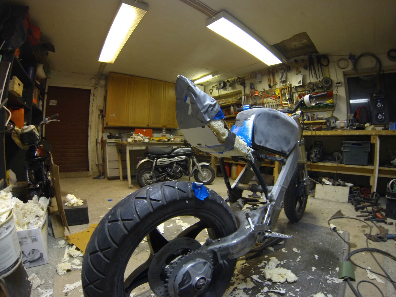

Se meni niinkuin epäilin että ei siitä uretaanin nakertamisesta vittuakaan tullu :lol: mutta sain kuitenkin rakennettua pahvista ja uretaanin silpusta tuollasen :) nyt sitä kritiikkiä että teenkö tuollaisen vai muokkaanko vielä? ja miten?
