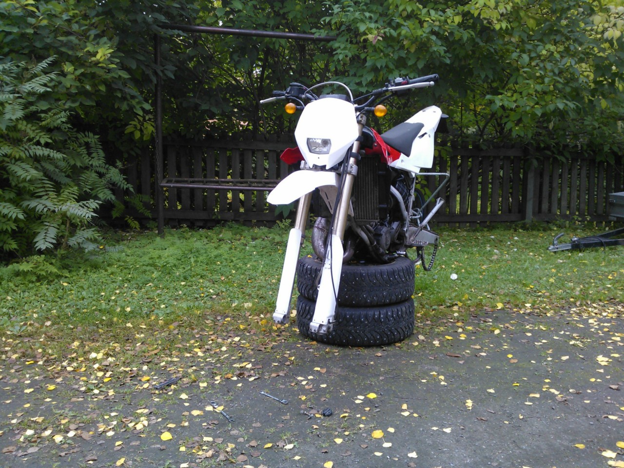

Kiirettä pitänyt, eikä oikein edistystä ole tapahtunut muualla kuin suunnittelun puolella. Hetken mielijohteesta revin maskista sen valkoisen tarran irti ja maalasin maskin kokonaan valkoiseksi. Ihan perus hiomis-spraymaali taktiikalla vedin, kuvaa laitan heti kun löydän johdon jolla saa puhelimen koneeseen kiinni :)
Huomenna käyn tilaamassa Mikuniin isompia suuttimia, nykyinen kokoa 300 ja aivan liian pieni. Pääsee taas sitten ajelemaan.
Vanteiden maalaaminen olisi kyllä kans yksi unelma. Yksi vaihtoehto on, että maalaan vain vanteiden kehät mustaksi. En kyllä jaksaisi purkaa pinnoja yms. irti, onnistuisikohan vain teippaamalla kaikki paikat umpeen ja kehät vetää mustalla?
Tuon värin vanteet olisi kyllä mahtavat. Jäisi kyllä ammattilaisen hommaksi tuo maalaus ja saattaa hintaakin tulla jonkin verran. Jos joku on keskiöt ja kehät käynyt maalauttamassa niin saa kertoa hintoja, niin tietää jääkö pelkäksi unelmaksi. Pitääpä kysellä isältä, tunteeko maalareita niin saattaisi tulla halvemmaksi.
Ja jos nyt kunnolla unelmoidaan niin svingin ja rungon kun saisi mustaksi, alkaisi jo näyttämään joltain. Tosin se purkamisen määrä ei houkuttele kun pitäisi vielä ajamaankin päästä ennen lumia. Jos sitä talvella sitten miettisi uudestaan.
E: Johto löytyikin heti: Kuva
Kommentoikaa ja heittäkää ideoita niin saadaan elämää.

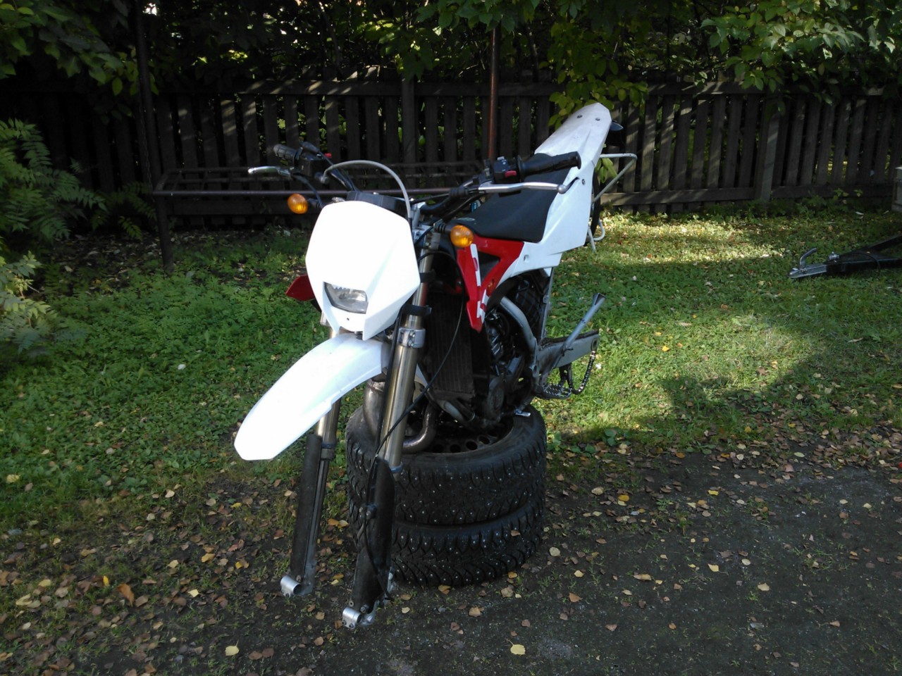

Siinä vielä pari kuvaa:
Voisi varmaan vielä nuo pumpunsuojatkin maalata valkoiseksi.
Edit: Laitoin nyt kuvat suoraan.

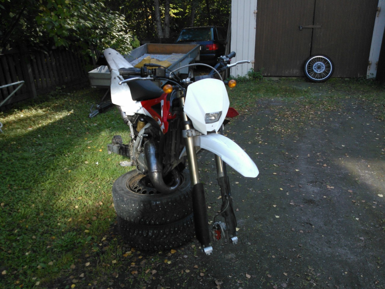

Ja lisää valkosta:

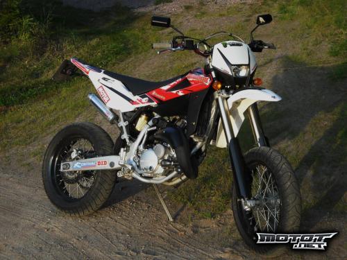

Jos jotain pientä hifistelyä haluat tehdä niin vaihda etuvilkkujen paikat. Minusta näyttää paljon näppäremmälle kun vilkut on silleen maskin alaosassa. Nyt nuo hyppää vähän liikaa silmille.
Eli jos tolleen laittaisit (eka kuva jonka löysin googlettamalla):
AYRTeam

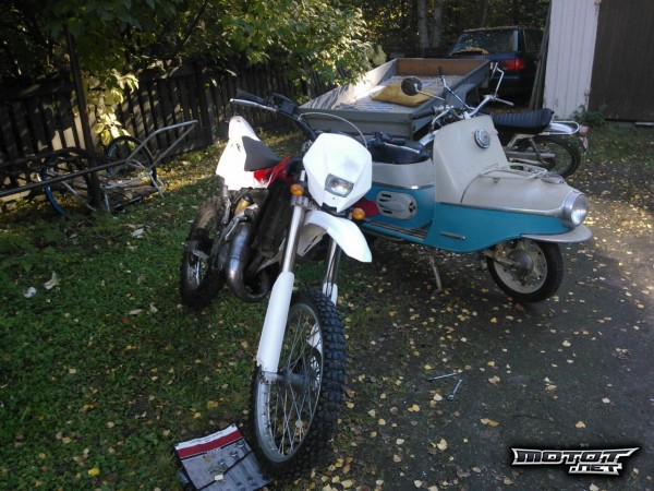

Pääsin tänään jo ajamaankin. Suutin on nyt 360 ja vielä ilmeisesti vähän pieni. 1. vaihteella ei aina kierrä loppuun asti mutta muuten tuntui toimivan hyvin. Kokeiluun menee 370 ja ehkä vielä 380 jos ei riitä.
Ja vilkutkin vaihtoivat paikkaa:
