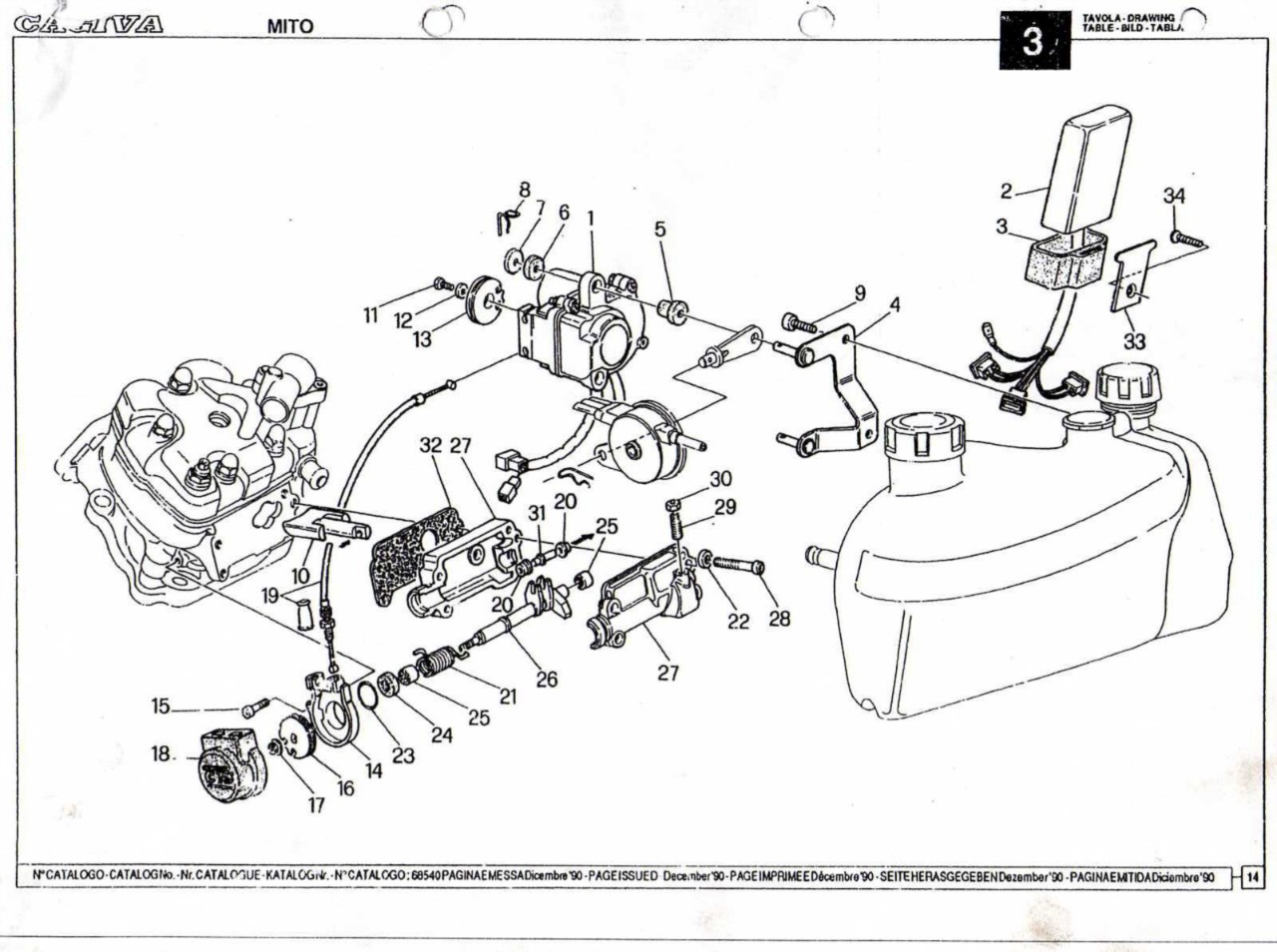

Re: Mito Street Fighter! Osat tuli maalista! CTS ongelmia! A
ViestiKirjoittanut Läbä » 28.5.2013 20:13
Äänet paikannettu ja osat saatu maalista. Pieniä jälkiä on, mutta tohon hintaan oon ihan tyytyväinen! :D
Tänää otin siis koneen irti ja huuhtelin kampikammion vielä ja onnekseni mitään peruuttamatonta ei ollut tapahtunut kampikammio oli aika puhdas, mutta silti huuhtelin sen noin 15 kertaa. Ääni kuului siis pakoaukonsäätimestä. Tänään sen avasin taas ja ihmettelin kun se vähän jumitti ja heilui. Aloin sitten kattelemaan räjäytyskuvia ja huomasin, että multa puuttuu OSIA tosta säätimestä :eek: http://www.motot.net/galleria/kuvat/kay ... saadin.jpg Tosta osanumerot 23 ja 24. http://mob702.photobucket.com/albums/ww ... 1281599834 ja tosta ton alemman kuoren kuparinen osa joka ilmeisesti estää laippaa heilumasta. Jotenkin vanha omistaja saanu ilman noita toimimaan, mutta ilmeisesti mää en saanut :lol: Sitten käsitinkö tuon jousen jännittämisen ihan oikein viime kerralla sitäkään en ollu tehny :nolo: eli pyöräytetään jousta noin yksi kierros ja sitten kasaan? :roll:

Onkimato
23.5.2011 17:29
Re: Mito Street Fighter!Osat tuli maalista!CTS ongelmia! APU
ViestiKirjoittanut Onkimato » 28.5.2013 20:47
Se jousen laittaminen voi olla hankalaa kädet vaseliinissa, mutta se menee sillälailla että pyöräytät jousta jännitykseen, siten että se koittaa kammeta sitä kotelon kantta auki. Eli kierroksen sitä joutuu pyöräyttämään ja sitten jotenkin ninjailemaan sen kannen kiinni ilman että kaikki räjähtää seinille.
ViestiKirjoittanut Läbä » 28.5.2013 20:57
Juu täytyy ninjailla ja tolleen sen aattelinkin kun tossa pyörittelin. Maalit 35e ja työt saman verran! kavereilla ja suhteilla saa ihmeitä aikaan, sano että jos ei olis näitä suhteita olis tullu hintaa 140-160e Ei kellään sattuis oleen noita säätimen osia tai koko mekanismia edullisesti? Haluisin tän ajoon :itku:
ViestiKirjoittanut Onkimato » 28.5.2013 21:16
2-radissa muistaakseni näin säätimen käytettynä, kato kanssa purkuosat.net. helpommaksi tulee ehkä ostaa koko säädin jos erikseen ei saa.
