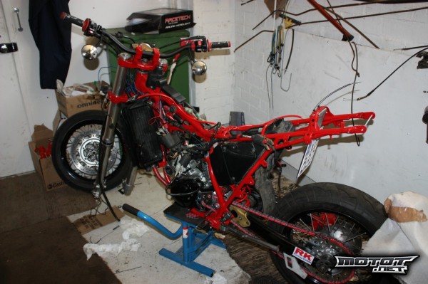

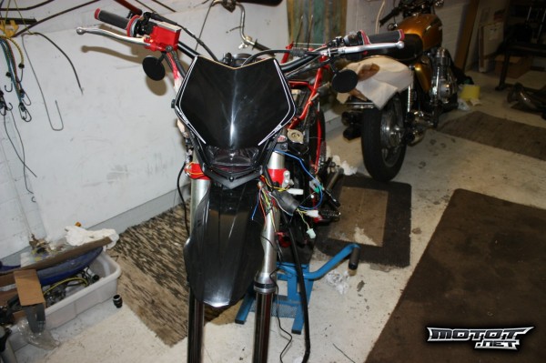

Noniin, osathan ilmestyi kotia tänään, mutta paljoa ei ehtintt tehdä koska maalailtiin jälleen kerran kaverin peeveetä, homma jatkuu vielä huomena että jos viimestää keskiviikoksi sais jotain aikaseksi. Mutta nythän tuolla odottelee rissat, maski, ketjut jne, että käyntiin saa kunhan öljyt saan laitettua sisään ;). Viikonlopuksikin luvattu aivan helvetin hyvää säätä että voi tulla pitkä perjantai, jos sitä ehtis vähä testilenkillä jopa käydä ;D. Jarruadaterikin on pultinreikiä vaille valmis, mutta ypvs tuottaa ongelmia. Ei inahdakkaan. Startit jne toimii mutta ypvs ei. Missä vika kun johdot kahtottu, maat jne. Onko ypvslle oma sulake kun niitä en hoksannu viel kahtoa?

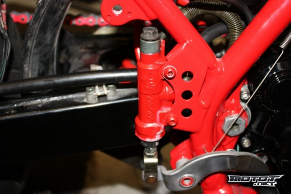

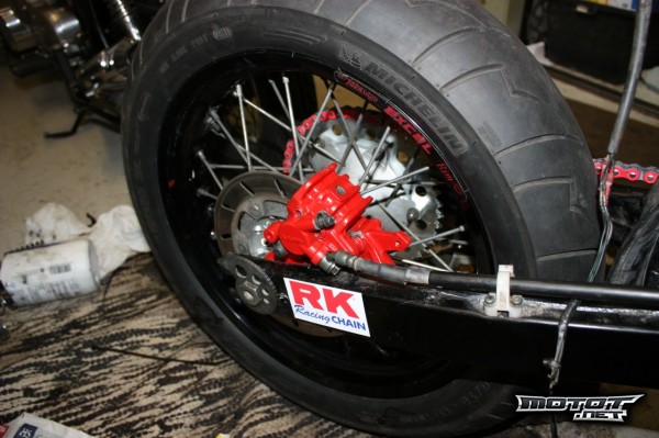

Yksinpuhelu jatkuu. Myöhästyin tosiaan lupaamastani maanantain päivityksestä, mutta minkäs teet kun senverran kiireitä :D. Eli koko viikko on mennyt suunnilleen pelkästään tallissa, mutta ei projun, vaan käyttiksen... Suuttimen vaihto, putsarin puhdistus, putken vaihto, ne oli pikkuhommia, mutta siihenhän se aika meni kun valojen sähkövikaa etin... Tuntien etsinnän jälkeen annoin asian olla ja laitoin tankin kiinni, nii kappas vaan alko toimimaan... Ja toimii vieläkin että olkoot noin :D. Sama homma projun ypvs kanssa, mutta yksi liitin oli väärin, siihenkin meni tunteja. Sähköt ei oo mun juttu :D. Mutta joo, sen verran kuitenki projudetsiä laitellu että kolvaukset, (paitsi vilkut) valmiit, mittari toimii, ketjut kiinni, takajarru toimii, uudet palat takana, kilventelineen tein valmiiksi, tupet laitoin kiinni, peilit kiinni, ypvs toimii, öljyt sisässä, nesteet sisässä. Tarkoitushan oli tänään laitella putki kii ja käyttää käynnissä, mutta en ala viettämään tätä päivää tallissa, kun kerta 25c varjossa :D. Sunnuntaiksi luvattu sadetta että olkoot se luvattu "tallissa-koko-päivä" päivä.
Lähti ikävästi maalia jarrusylkästä, kiitos minun, kun o-renkaan unohdin välistä... Noo, voihan sen aina maalata uudelleen :D.
Tämmöinen pikainen päivitys tähän väliin, tarkoitus ois huomenna/sunnuntaina saada käyntiin ja jarruadapteri kuntoon! Mutta nyt kaupungille reenaileen ;).

Tuliko vähän liian lyhyet ketjut kun kaks liitintä peräkkäin? :D Mutta hyvältä näyttää! ;)

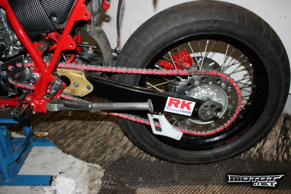

Joo ja kirjaimellisesti vähän :D. Se vitutus kun uudet 520 ketjut ja senverran lyhyet et se keskimmäine musta pala jäi puuttumaan :D.

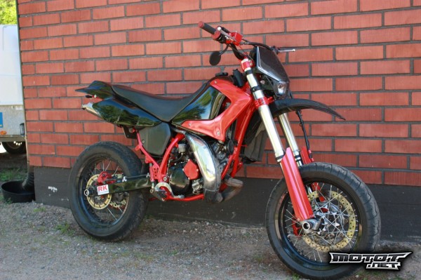

Noniin, jäi vähän välistä päivittely kun meni kasaus sen verran nopeasti, mutta hei, sehän on melkeen valmis! 100km kerenny nyt eilisen aikana ajamaan, ainoastaan kiekkamittari pitäis saada toimiin, pumpunsuojat kiinni ja säädöt kuntoon. Kyllä muuten lähtee paljon paremmin mitä ennen, pääsi hyvin 90kmh matkavauhtia alle piikin 13-46 väleillä :D. Päivittelen luultavasti vielä vähän, kun hieman kiillottelut kesken jne, parempia kuvia laittelen myöhemmin + kunhan saan säätöihin ja kiekkamittarin toimiin!.
Itse ainakin pidän, entäs te?

Nätti on deetee. Itellä on 14-49 välit ja menee 80km/h 6t 100km/H menee jo 8t :lol:
Kannattaa tuohon vesipumpun koppaan oikeatiiviste ,nääkun on minarellin koneita ,niin mopodeeteestä(kaikista am6 mopoista) 80cc yz vesipumpunkopan tiivisteet käy :)

On kyllä pirun komee Detsi 8) Hyvin maalattu nuo osat.

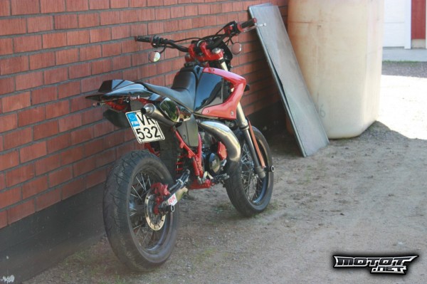

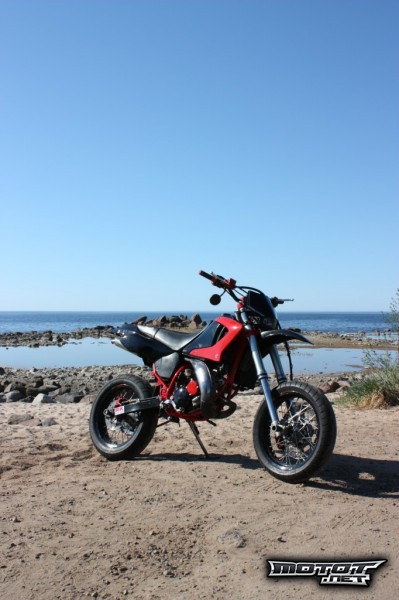

Näyttää vahvasti siltä että projekti on saatu aikalailla valmiiksi. Hurjat 350km kertynyt sisäänajoa, pieneen ajomäärään syy löytyy "pienistä" vastoinkäymisistä mitä nyt on tapahtunut :D. Mutta haluan kuitenkin kiittää kaikkia lukijoita jota tämä on jaksanut kiinnostaa, palaute on sitten tervetullutta!
Tästähän sitä alunperin lähdettiin...
Mutta niin, eli mittarissa oli n.250km kunnes petilaakerit irtisanoivat itsensä ja sen jälkeen kampurakin... Pienen kiroamisen jälkeen tuli sitte avattua kone ja vaihdettua laakerit, kaikki saatiin hyvin kasaan, kunnes ensiörattaan kanssa tuli ongelmia. Kiristin rattaan momenttiin ja kasailin aivan rauhassa kunnes huomasin stefan suojuksen unohtuneen välistä. No otin pulttipyssyllä mutterin irti, kuten aina, laitoin suojuksen kiinni ja rullasin mutterin käsin takaisin kiinni. Kun aloin kiristämään mutteria uudelleen, 60nm asti kiristyi oikein mutta sitten ei enää viittinytkään kiristyä. No mutteri taas irti ja kierteethän siellä oli päin helvettiä. Se aiheutti sitten vielä enemmän kiroamista ja oli pakko irroittaa toisenkin detsin kone ja ottaa magneetonpuoleinen limppu siitä... Kone kasaan ja hyvin rullaa! Ja se 32mm kaasarikin oli jo valmiiksi hajalla, siitä löytyi syy miksei saanut yläkiekoilta säätöihin, vahvasti vaikuttaa neulaventtiili "kuolleelta". Mutta vakiokaasari kuljettaa toistaiseksi :D. Potkua löytyy ihan kiitettävästi, ainakin detsiksi. Kunhan sen 32mm sais vielä kiinni. Poljinki tuli tilattua, eipähän tarvi enää työnnellä sähköstartin lahotessa :D.
Ja tähän päädyttiin :).
Joten eiköhän tää ollu tässä, kiitos vielä lukijoille, hyvää kesää ja palautekkin on tervetullutta!
Nii ja jos jollakulla ois myynnissä um. detsin kampuraa nii saa ilmotella :D.

Nätti on detsi! Etukatteet olisi ehkä mustana hienommat, ei noinkaan paha 8)

Samaa mieltä ville69:n kanssa! 8) Hyvää työtä, detsistä tuli hieno! :)

Omasta mielestä keula on liian pitkä, ja noi keulansuojukset on jotenki liian isot. Mustana ois parempi. ;)

Pumpunsuojat luultavimmin menee talven aikana mustiksi ja ainakin keskiöistä tulee punaiset. Myöskin tuli laiteltua joku aika sitten vähän lyhyemmät koiranluut ja madallettua hieman keulaa nostamalla tpaloista ylemmäs, voisi parit kuvat käydä jossain välissä ottaa, mutta eipä tälle paljon mitään ole tapahtunut. Ei edes ajeltu kun korttiakaan ei enää ole :D.
