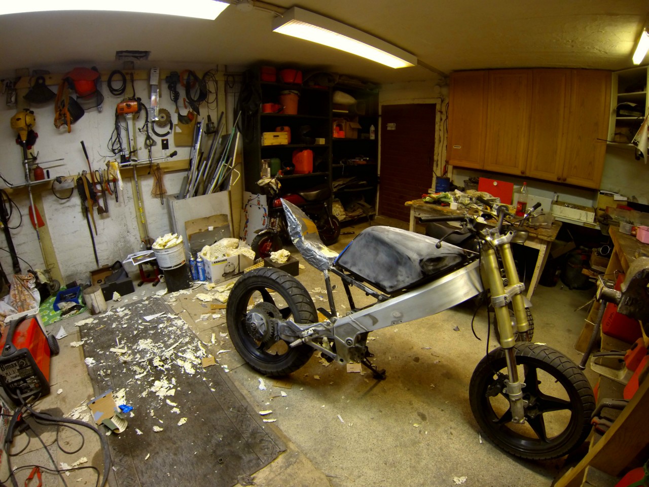

Tuollasta kehitin, leveyttä vois vielä vähä hakee, mutta muuten alkas olla jo omaan silmään hyvän näköne :) Kuva
kymefighter
Yamaha DT125 & EX Tappaja TZR129 osina myynnissä!!
8.1.2012 15:44
Re: Apikka AF-1 | streetfighter proju | perän tekoa
ViestiKirjoittanut kymefighter » 17.2.2013 16:54
Ei paha. Tuosta voi tulla aika pornon näköine :seko:
Vinkkinä kun alat kuiduttaa, niin huolehdit siitä että tuo pinta on suhtkoht tasainen (kaikki suuremmat rypyt ja saumat vedät mattoveitellä pois) koska sitten hiomis hommissa säästät aikaa, kun ei tarvitse päiviä sitä hioa ja kuiduttaa uudestaan.
Päällystä toi jätesäkillä teipin kanssa niin saat siitä tasasen ja joskus irti tuosta muotista ;)

Kiitti neuvoista, mutta kerkesin jo kuiduttaa ennen ku tulin tänne lukee :lol: no jotakuinkin noinhan sen sitten tein, suurimmat epä tasaisuudet leikkasin paketointi teipillä päällystin ;)

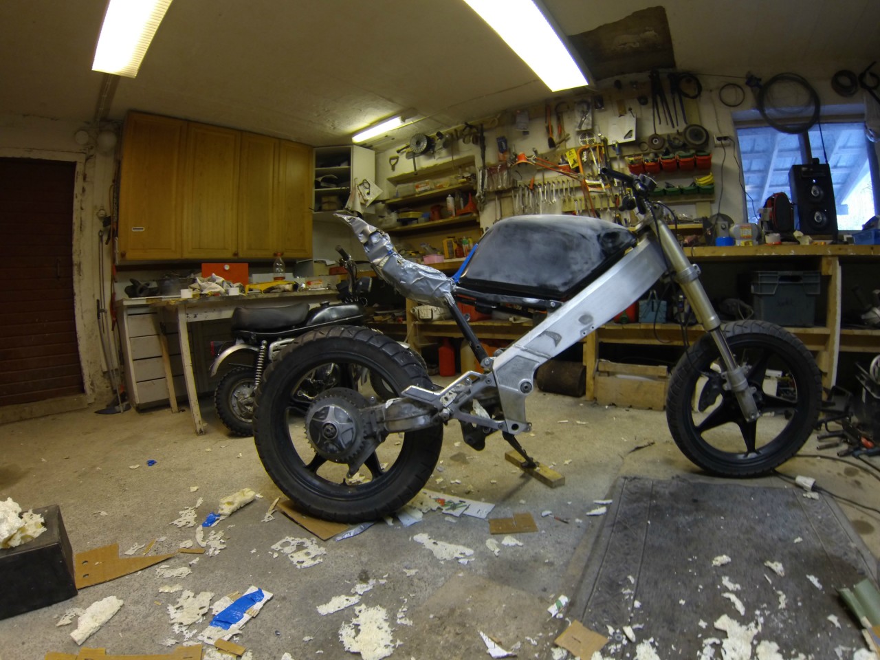

tuollaiseksi se perä lopulta jäi
Henkkaq
Yamaha YZ 125
24.7.2011 21:20
ViestiKirjoittanut Henkkaq » 18.2.2013 23:25
Omaan silmään näyttää ainakin aika hyvältä tuo perä! :)
