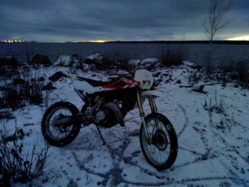

Talvikausi avattu!
Kaasarin säädöt melko hirveät, sammuilee tyhjäkäynnillä ja pikkukaasulla. Booaa heti kun laittaa yli 1/2 kaasun ja ei kierrä piikille. Pakoputken kiinnike tekee mitä sen pitääkin, ei rätise putki enää yhtään. Ihan hyvin noilla pelkillä enskarenkaillakin pärjää näköjään, parempi pito kuin viime talven halppis nastarenkaissa.
Tästä on hyvä jatkaa.
