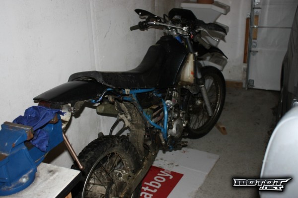

Tällänen projekti detsi :lol:
linkki galleriaan jossa lisää kuvia: http://www.motot.net/galleria/ajoneuvo16229/
Mittarilukema näyttää aika mukavaa lukemaa, kuvista sen näkeekin
Lisäilen tänne asiaa sitä tahtia kun mieleen tulee, nyt ei tietenkään muista kaikkea
-giannelli tehoputki(tai joku muu putki?) ON
-usd-keula jos jostain löytys halvalla ON
-fatbarii ja raiserit (musta fättis ja punaset raiserit??) ON (bilteman fättis)
-joku maski
-uuet rissat+ketjut
-kiertokangen laakeri ei ollut väljä, en ole vielä alakertaa avannut. kiertokanki VAIHDETTU (wössner) ja runkolaakerit VAIHDETTU
-mäntä (wössner??) ON
-tiivisteitä
-ketjunlaahain ja ketjurulla
-pa-säädin eli servo, akseli ja muut hilppeet ON
-takahaarukkaan laakerit ja stefat
-usd-keulan modaaminen
Pyörä purettu, runko ja takahaarukka maalaamolla
