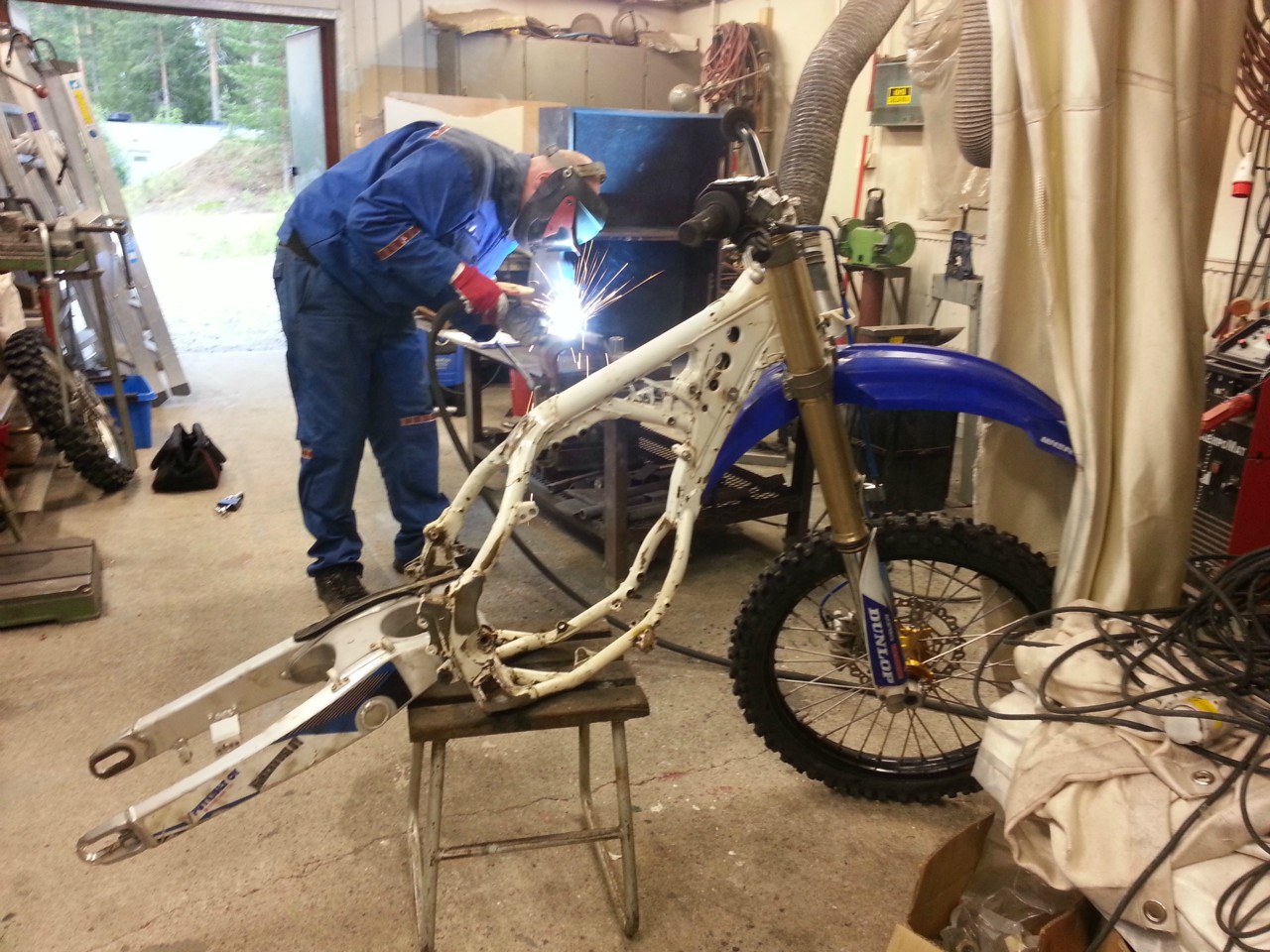

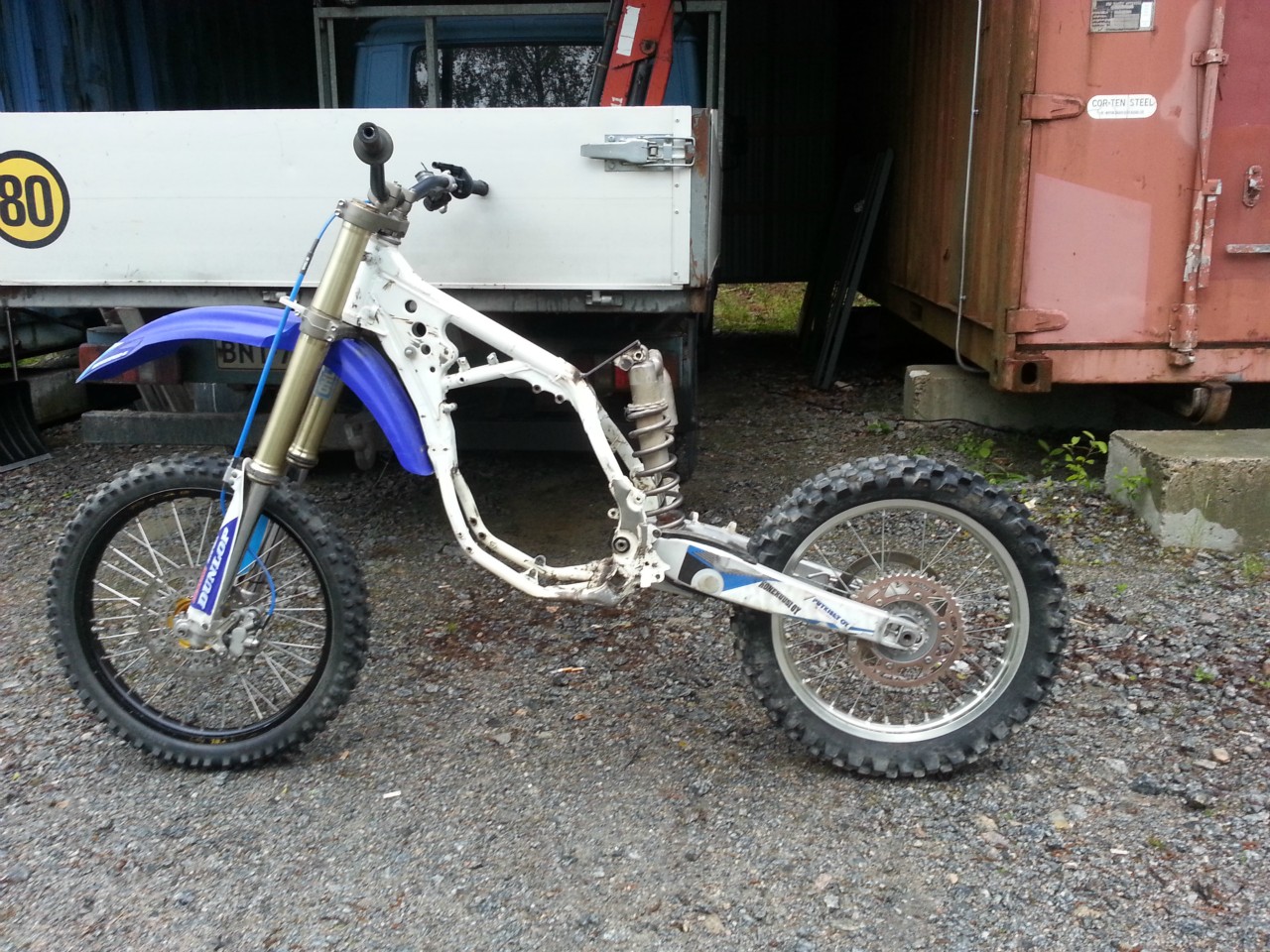

Elikkäs nyt pyörää on rakenneltu jo hurjat 2 iltaa :O... ja niiden aikana saatu aikaiseksi keulan vaihto uudesta pyörästä vanhaan, menee ihan heittämällä uudemman T-palat vanhan runkoon! Tosiaan putkethan ovat vanhassa jtn. 10-20mm ohuemmat Tämän tein eilen.
Tänään tehtyä:

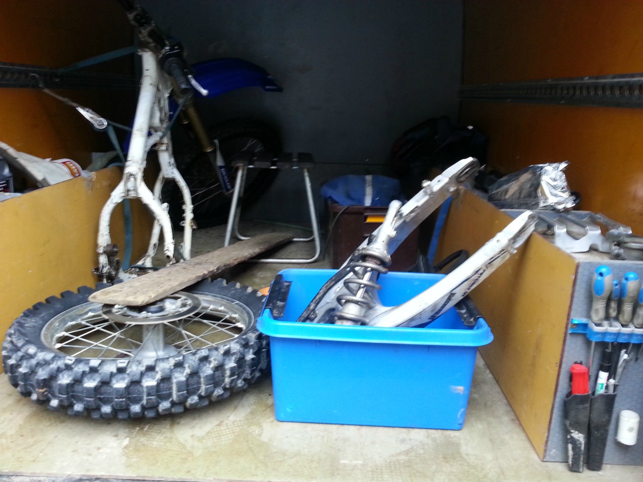

Uudempi pyörä pesty kunnolla, riisuttu katteista, vanhan pyörän keula laitettu siirtelyä varten, takahäkki poistettu, svingi poistettu, takaiskari poistettu jne... Vanhasta pyörästä svingi otettu myös pois ja takaiskari
Huono kuva tuli
Uhripyörä
