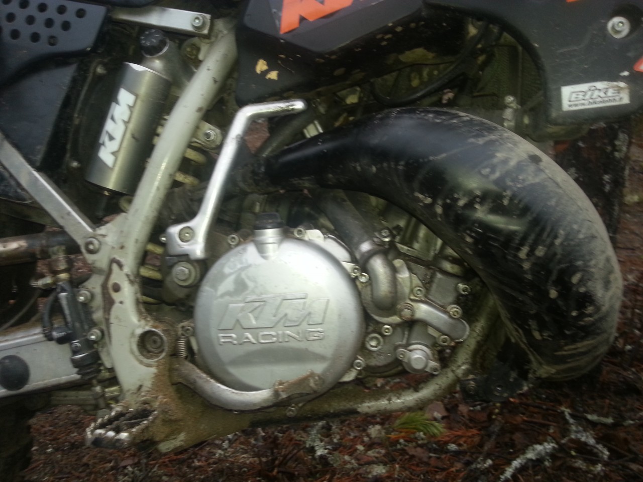

Ostokunto
Tässä kuosissa sitten ajelin kesän ajan pyörällä.

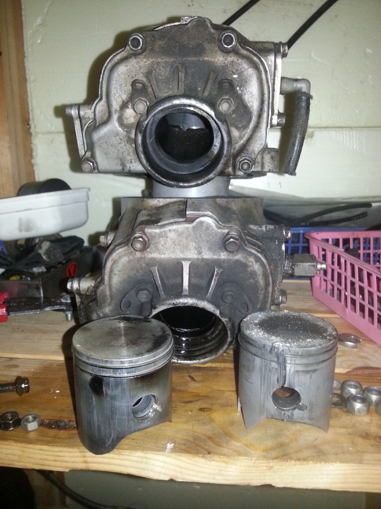

Moottorista avattu yläkerta ja nyt selvisi syy miksi "vähän" väljä kone oli :lol: Eli pinnoitetta lähtenyt pakoaukon kohdalta roimasti pois. ja muita naarmuja jotka ei tuntunut sormeen. Mäntäkin vähän oli lämmennyt/naarmuuntunut mutta ei leikannut kiinni. Kampiakseli oli todella hyväkuntoinen joten sitä ei välttämättä tarviasi uutta, mutta ikävä jos vaurioituu rempan jälkeen.
Siinä vielä kuvaa.
Nyt tässä mietin että sylinterihän on pakko pinnoittaa. Toinen ajatus voisi olla että Ebaysta näyttäisi saavan 150cc kitin, johonka kuuluisi Kampura, laakerit, mäntä, stefat, tiivisteet ja sylinteri kansineen ja pakoaukonsäätimineen. Hintaa olisi jotain 1100e. Suomesta saisin sylinterin pinnoitettua ja uuden männän noin 330e. :| Eli nytten tässä mietinnässä että kumman tekee. Pyörää ei kummiskaan rakenneta muulla kuin omilla rahoilla, niin joutuisi säästämään kauan 150cc kittiin, joka voisi olla halvempi loppupelissä. kun ostaa suomesta irtaallaan nuo osat.. :roll: Mutta siitä ei sen enempää pitänee miettiä ja mitään ei ole luvattu että 150cc tulisi, kunhan vain pohdin :lol:

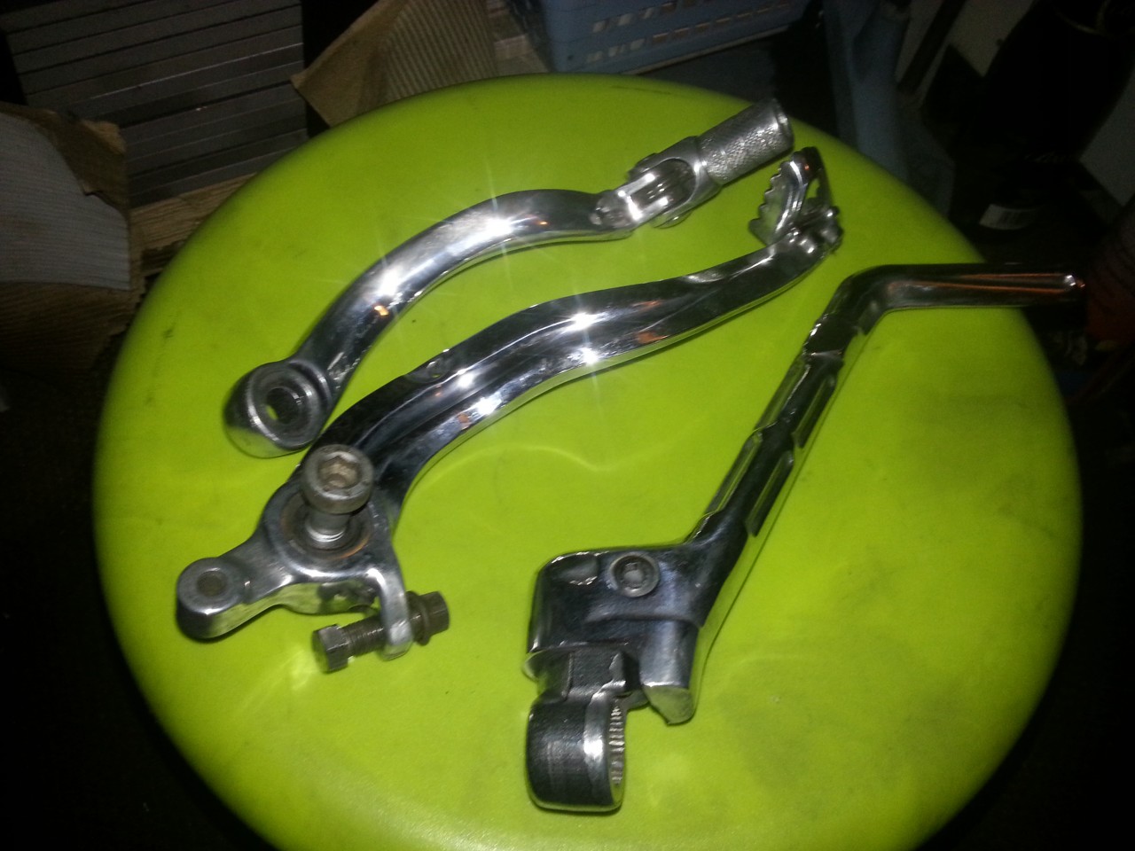

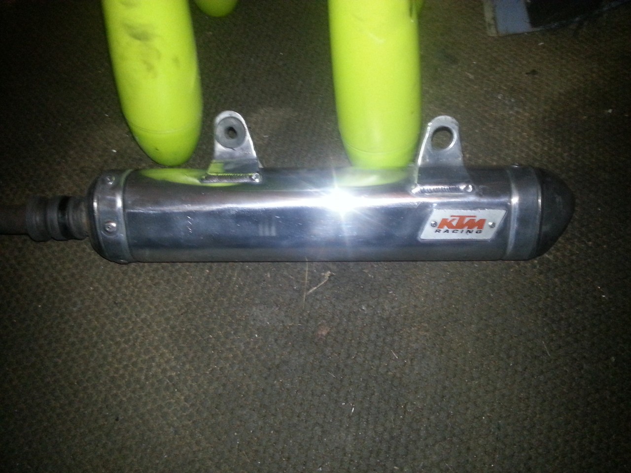

Tässä nyt muutama kuva vielä osista joita kiillottelin ja puhdistelin. Saa sanoa kuvista jos ovat huonoja, niin koitetaan parempia :)
Polkimia

Ja loppuun vielä tämmöinen "veljeskuva" :lol: Elikkä toinen pytyistä/männistä exc koneesta joka leikkasi kiinni. Ilmeisesti männänsokka lähti irti ajossa.
Toinen tästä koneesta jota puran ei ole leiponut :P

Saa myös sanoa onko kiillotus onnistunutta. Omasta mielestä tuli todella hyvät, jos vertaa vanhoihin pintoihin.
