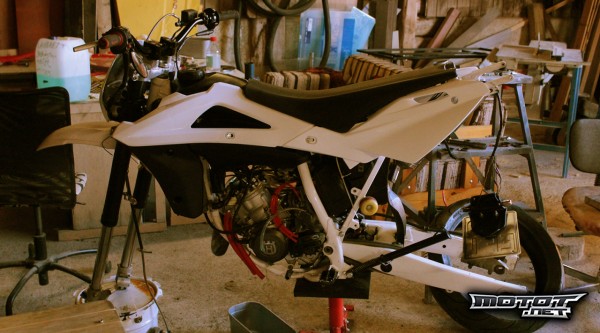

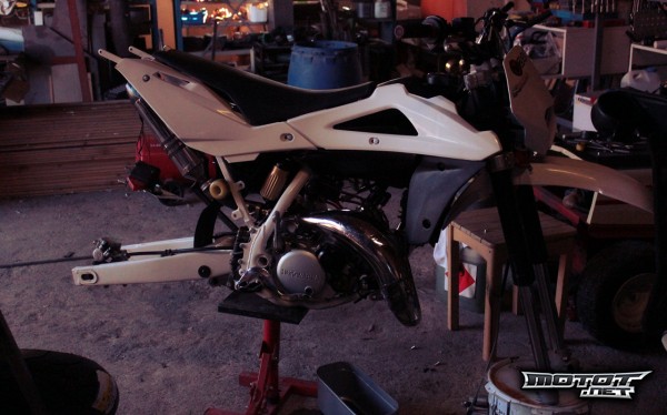

Tänään aloin purkamaan pyörää ja alan selvittelemmän mikä oikein vilkuille menevissä johdoissa on vikana kun ei toiminu LED releelläkään vilkut ja muutenkin alan siistimään jne. Kumit vien irroitettavaksi varmaan huomenna tai ylihuomenna, mutta mitä pitäis tehdä kun takavanne on haljennu hieman, voiko sen alumiinipuikolla hitsata?
Tuossa perjantaina hain konepajalta 2mm paksua alumiinilevyä ja pyöräytin tuollaisen koropalan. Koropala maksoi murto-osan siitä mitä maksaisi laserilla valmiiksi leikattu, ja oon ihan tyytyväinen lopputulokseen, ossaako joku sanoa haittaako tuollaiset naarmut vai pitääkö vesihioa pois? Pytyn vien maanantaina koneistamolle laskettavaks yläpäästä 2,3mm, ei siis pitäs tulla liian kireä kahden 0,4mm tiivisteen kanssa? Joku sais nyt tulla kaupittelemaan halvalla WR:n imukaulaa!
Ulkonäköön sen verran että vedin pumput mustalla hiilikuituteipillä ja laitoin etuvaloon kalvon.
Aivan sitten vielä että iskarin koropalaakin saa kaupitella!

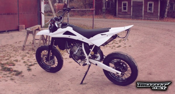

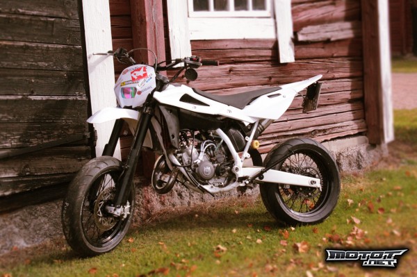

Ohho hoijakkaa kun onkin aikaa edellisestä päivityksestä, tähän kaipi käy selitykseksi koeviikko... :lol: Tosiian Husse alkaa taas kasautua ja ekat savutkin otettu, mutta paljon on vielä tehtävänä. HGS:n myin ja ostin kokeiluksi FMF:n, nyt siis tekniikkana Fattyn lisäksi V-Force 3, SM imukaula joka modattu ja avarettu 38 Keihenille.
Uudet katteet hommasin, lippa on vielä matkalla, niin ja iskariin tein n. 23mm korotuksen... Vanteet meni tänään maalaukseen ja tulee kokonaan mustalla. Kaipahan tämä tästä nyt kehkeytyy, eikä mulla nyt muuta sanottavaakaan ole, antaa kuvien puhua hieman puolestaan. :)
Kommenttia ja ehdotuksia otetaan vastaan! :)

Hussessa on nyt pyörät alla, vielä ketjut paikalleen niin sit pääsee huristelemaan. 8) Maski on sit väliaikeinen, muovi tulee vaihtumaan ja pumpunsuojat vien jossain vaiheessa maalattavaksi valkoisella. :)
Laitetaampas nyt muutama kuvakin helmestäni. 8)

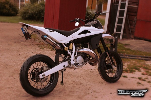

Pientä kuva painnotteista päivitystä, elikkä siis Husse ollu jo tovin ajossa toiminu muuten hyvin mutta säädöt vielä pahasti pielessä, sillä ei kierrä loppuun asti. Pienempää pääsuutinta tulossa, niin pitäs alkaa jo johonkin kiertämäänkin, ja uus maskin muovikin saapui. 8)
Toivottavasti pic-upload toimii taas, eikä poista taas kuvia.
Ehdotuksia saa edelleen antaa.... ;) :)

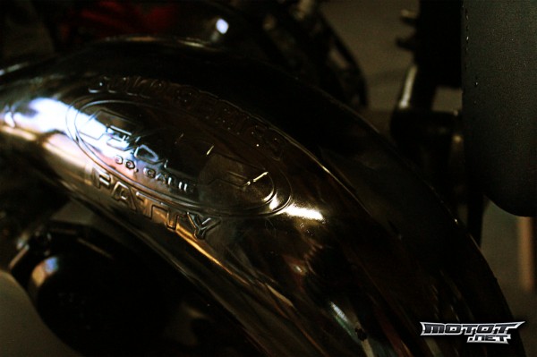

ViestiKirjoittanut TooPeli28 » 23.10.2016 21:18
Hieno siitä tulee, osaatko sanoa että mistä tollasta änkkää myydään ja miten se on modattu tohon putkeen? :)
Elluks
5.10.2015 21:03
Re: Husqvarna SM/WRE White Dream
ViestiKirjoittanut Elluks » 23.10.2016 23:22
TooPeli28 kirjoitti:Hieno siitä tulee, osaatko sanoa että mistä tollasta änkkää myydään ja miten se on modattu tohon putkeen? :)
En osaa sanoo mistä on hommattu, mutta varmaan netistä löytyy pienen etsinnän jälkeen. Putken ja änkän väliin on laitettu n. 15cm pitkä letku, että ei sen kummempaa oo tarvinnu "modailla".
